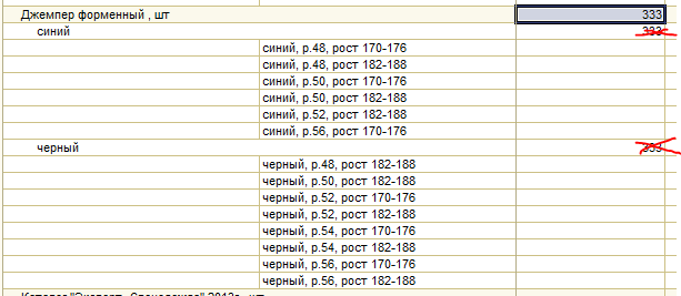

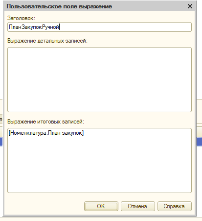

Можно ли сделать так, чтобы выражение итоговых записей действовало только по итоговых записей самой номенклатуры? У меня цифры подставляются к каждой итоговой записи вложенных группировок внутри номенклатуры (Характеристика и цвет характеристики). Мне нужно, чтобы поле выводило содержимое только в итоговой записи самой номенклатуры.
Вот скрин: http://s2.hostingkartinok.com/uploads/images/2013/02/723747e4f5406121e701b8138da7c35f.png И вот: http://s4.hostingkartinok.com/uploads/images/2013/02/a449b668610195fe9617a27ad368010a.png |

Может кому пригодится. Я нашел выход. Просто все оказалось, даже условное оформление не нужно. Нужно развернуть в выбранных полях <ДетальныеЗаписи> поле <авто> и убрать не нужные. Вот и все. А я себе голову камасутрой с СКД ломал
