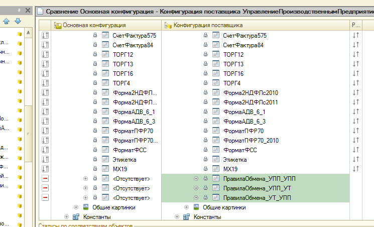

SeiOkami
18.03.13
вот скрин. http://s3.hostingkartinok.com/uploads/images/2013/03/f98c9e5fd3639c0cc1d9ee911978773d.png
это сравнение основной конфы с поставщика Сейчас еще по кругу прогоню тестирования, чистку кэша и т.д. |
SeiOkami
18.03.13
+ я, кстати, просто на всякий пожарный удалил пару ближайших объектов =)
cw014
18.03.13
(26) Зря. И после этого все таки валится на ПравилаОбмена_УПП_УПП???
SeiOkami
18.03.13
(27),
да, в этом то и соль |
