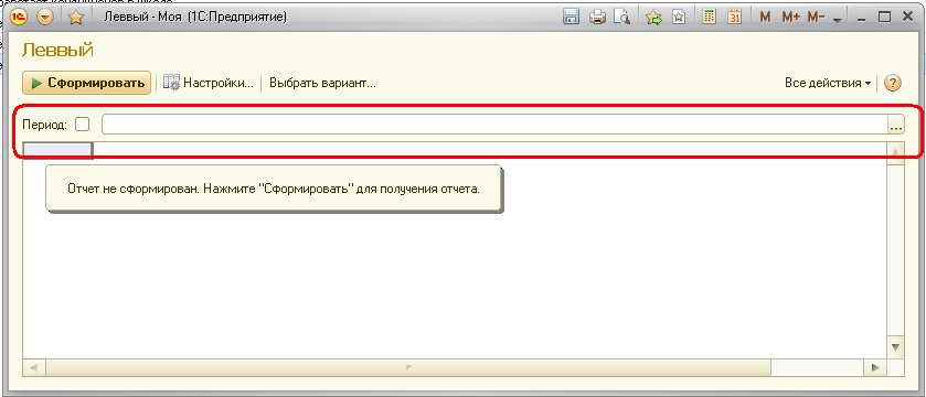

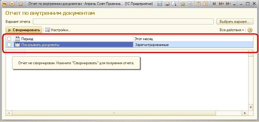

Помогите найти настройку вывода параметров.Мне нужно чтобы  выглядело вот так [IMG]http://4put.ru/pictures/max/665/2043940.jpg[/IMG][/URL]  а форма автоматом строится вот так
[IMG]http://4put.ru/pictures/max/665/2043946.jpg[/IMG][/URL] всё перерыл никак не могу найти

в конструкторе СКД на странице Настройки на вкладке Другие настройки - Выводить параметры... Не?

поставил галку со значением выводить - так же косячно

Пользовательские настройки -> Быстрый доступ?

включать в пользовательские настройки стоит галка и режим редактирования - быстрый доступ

у тебя там спецформа какая-то...

обычный отчёт без указания формы отчёта и вообще без других форм, не представляю откуда берётся спец форма
9 SherifSP
09.07.13
Если отчет на скд, скопируй форму отчета "ШтатнаяРасстановка" в свой отчет поменяй основной реквизит формы на свой отчет и делов то, да и не забудь на закладке параметры добавить отбор по умолчанию

хотелось бы как то без копипаста + как то люди же делают без формы и строится по дефолту красиво,  значит можно
