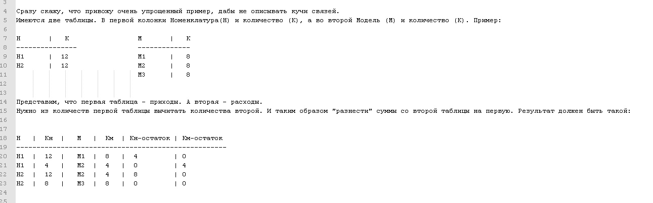

Здравия всем!
Можно ли произвести в запросе такое:
Сразу скажу, что привожу очень упрощенный пример, дабы не описывать кучи связей.
Имеются две таблицы. В первой колонки Номенклатура(Н) и количество (К), а во второй Модель (М) и количество (К). Пример:
Н       |   К                 М       |   К
Н1      |  12                 М1      |   8
Н2      |  12                 М2      |   8
                              М3      |   8
Представим, что первая таблица - приходы. А вторая - расходы.
Нужно из количеств первой таблицы вычитать количества второй. И таким образом "разнести" суммы со второй таблицы на первую. Результат должен быть такой:
Н   |  Кн  |   М   |  Км  | Кн-остаток | Км-остаток
Н1  |  12  |   М1  |  8   |  4         | 0
Н1  |  4   |   М2  |  4   |  0         | 4
Н2  |  12  |   М2  |  4   |  8         | 0
Н2  |  8   |   М3  |  8   |  0         | 0
Чисто теоретически можно такое сделать в запросе? Или только кодом?
P.S.: повторю, что эта схема сделана лишь для упрощения объяснений. Не нужно советовать изменять архитектуру или подход к задаче. Прошу лишь пояснить есть ли возможность реализовать такое в запросе, аль нет
1 SeiOkami
12.10.14
Блин, всё равно миста все пробелы посбивала...
2 SeiOkami
12.10.14
Ссылка на изображение с нормальной разметкой:
http://s7.hostingkartinok.com/uploads/images/2014/10/f3e3883c25d51fc7e468d8aee7c8454a.jpg

4 SeiOkami
12.10.14
(3), я просто пока даже представить не могу формулы расчетных полей. Допустим, соединяю без соединения (всех со всеми).
Вычитаю -> Кн - Км = 12 - 8 = 4.
Дальше как-то нужно перекинуть остаток на след. строку
При том, что далее будет -> Кн - Км = 4 - 8  и теперь мне нужно вычестить только сколько нужно и перекинуть теперь и остатки со второй таблицы...
Можно где-нить увидеть подобное? В типовых, например
