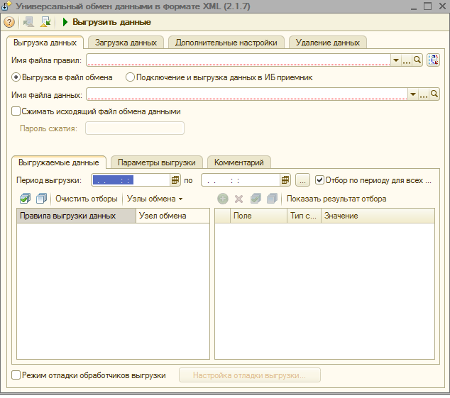

16 Aleksey
14.11.14
(14) http://i.gyazo.com/eca80cb4724080cfd836a1cb3b7374e2.png
Мы про период который выведен на форме? Это реквизит обработки
17 SitiyDenis
14.11.14
00:58
(16) Да именно про него) Спасибо большое!!!
