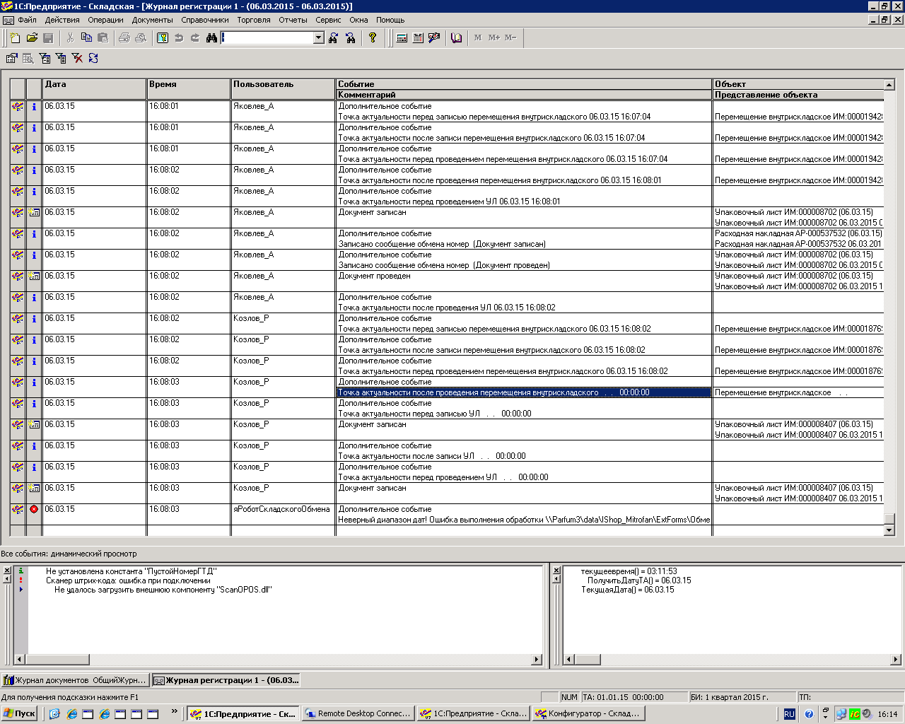

Dolphinbet
06.03.15
И вот опять слетела :(

Dolphinbet
06.03.15
как скриншот сюда вставить?)
Остап Сулейманович
06.03.15
(56) Да ты просто дату и время напиши. До и после.
Ёпрст
06.03.15
Dolphinbet
06.03.15
вы же не верите на слово)
Dolphinbet
06.03.15
Dolphinbet
06.03.15
ТА слетает, если этот код выполняется одновременно 2 пользователями.
Ёпрст
06.03.15
(60) И ?
06.03.2015 <>01.01.2015 Где там слёт то говоришь ? |
Dolphinbet
06.03.15
(62) Из скриншота видно что ТА слетела на 01.01.2015

DJ Anthon
06.03.15
(64) я тоже не вижу
Ёпрст
06.03.15
(63) в табло написано - 06.03.2015

Dolphinbet
06.03.15
(66) смотрите в строке состояния

Dolphinbet
06.03.15
(70) В журнале я тоже вывожу ТА перед проведением и после проведения дока, видно что до проведения она 06.03.2015 а после пустая
Ёпрст
06.03.15
+ Ищи в базе документы с пустой датой
Ёпрст
06.03.15
Если такой док провести - та полетит на него

Dolphinbet
06.03.15
(78) ну вроде в журнале видно, что дата у проводимого документа не пустая. Я все вывожу в журнал.
Ёпрст
06.03.15
(81) как бэ видно, что там пустая дата :)
Dolphinbet
06.03.15
это уже после того как ТА слетела. До проведения дата не пустая...
