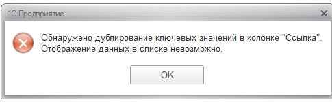

Здравствуйте! Бух 3.0.39.65 Была база РИБ отключил от главной.(/ResetMasterNode, /SetPredefinedDataUpdate -DoNotUpdateAutomatically), дальше залил поверх cf файл типовой конфигурации. Всё встало нормально, база работает. Теперь пытаюсь обновить на 3.0.40.24 выскакивает ошибка -
пробовал выставить /SetPredefinedDataUpdate UpdateAutomatically и /SetPredefinedDataUpdate Auto, обновление проходит при updateautomatically, но все предопределенные данные дублируются, план счетов не открывается, подскажите как уже нормально избавиться от последствий РИБа. |

(12) В общем, сделал начальный образ из базы(нужна была выгрузка по 1 организации) Дальше сделал resetmasternode, попробовал включить - ругается, потом сразу же отключил обновление предопределенных элементов - всё заработало. Дальше возникла проблема с тем, что нельзя было подключить интернет поддержку(ругалась при подключении), вылечил обновлением cf-ником, как раз на 39.65 перешёл. А теперь вот попробовал обновить на 40 релиз и вылезла такая ошибка.
Дальше пробовал выставить предопределенный для всей базы авто и обновлять автоматически причем попробовал в вариантах - после обновления и то и другое, потом откатился назад и до обновления тоже самое попробовал. Всё равно проблема осталась. |

(14) Ругался на что-то типа на отсутствие главного узла. Точно не помню, могу в приниципе повторить эти действия, чтобы посмотреть чего там пишет
apostal147
16.05.15

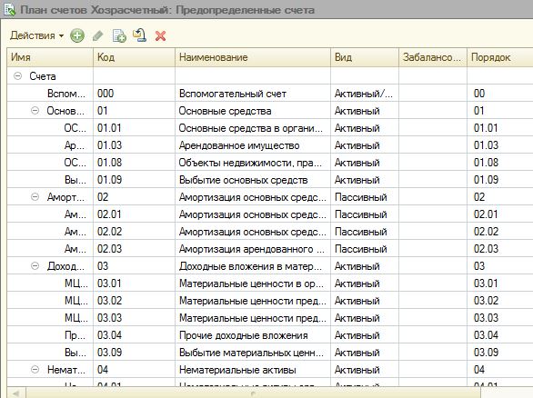

(14) http://s7.hostingkartinok.com/uploads/images/2015/05/e5e26e6d8416db6bab09a1ef1eb4f3fa.jpg
Сейчас при открытии плана счетов План счетов в конфигураторе http://s7.hostingkartinok.com/uploads/images/2015/05/3f4c05bd1094d9766dea3ec1f5a83686.jpg |

(14) Хм, попытался открыть план счетов до обновления, он тоже ругается, точно так же. Похоже косяк пошёл раньше.
apostal147
16.05.15
(14) Так, нет в 39.65 всё ок с планом счетов.
