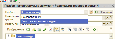

Народ, кто-нибудь заморачивался делал так, чтобы при создании (редактировании (неоперативное)) документа "реализации" при вводе товара - можно было видеть остатки этого товара на выбранном складе? Поделитесь с чего начать???? |

Там есть кнопочка подбор. И в нём есть режим по остаткам

(1) про режим поподробнее

(3) в подборе правой кнопкой мыши - показывать остатки

(4) там галочка есть "показывать остатки"

Или можно выбрать просто по справочнику, но внизу поставить галку "Показывать остатки", тогда будет показана вся номенклатура с остатками и без.
Если выбрать "По справочнику с остатками", будет показана только та номенклатура, у которой есть остаток |

Это я нашел. Спасибо. Не совсем подходит.
Придется писать функцию, которая по факту проведения документа - будет проверять остатки и распроводить этот док, если остатков не хватает.... |
