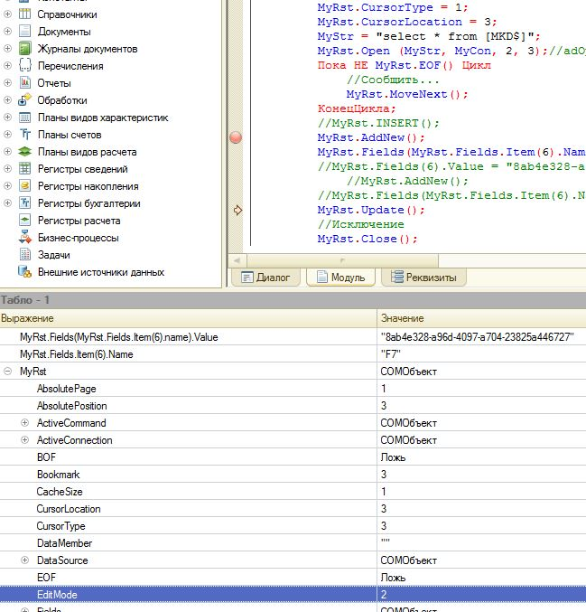

21 aka AMIGO
15.07.15
вот что в отладчике.. Интересная последняя строка:
http://pics.rsh.ru/img/RO_ugnmlbrd.png
Не это=ли причина, и как её устранить?
22 Casey1984
15.07.15
(21) так все правильно вроде: adEditAdd = 2:
Indicates that the AddNew method has been called, and the current record in the copy buffer is a new record that has not been saved in the database.
