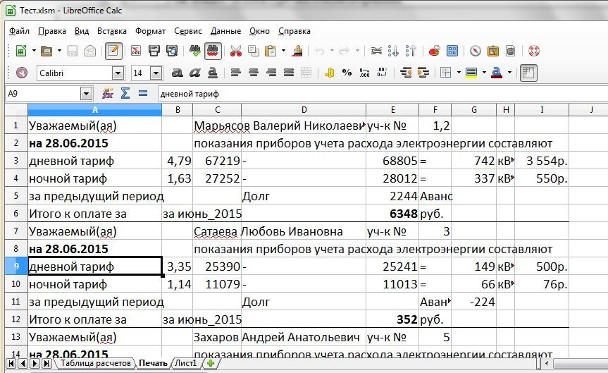

16 aka AMIGO
31.07.15
+15 вот такая картинка:
http://pics.rsh.ru/img/LOC_8zha9slh.jpg
Первый Лист - "Таблица расчетов", 2-й "Печать", туда я и норовлю записывать, пока даже стереть не получается..
