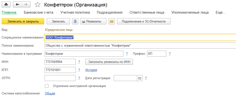

И кстати, если говорить о БП то у организации в программе 3 наименования Наименование для отображения в программе Сокращенное наименование Полное наименование |

(21) Елки зеленые. Нету трех наименований. Нету реквизита под сокращенное наименование. В БП 3.0 нету. Остальные конфы я не рассматриваю сейчас. Есть реквизит НаименованиеПолное и есть стандартный реквизит Наименование.
Реквизита под сокращенное наименование не предусмотрено. На практике в реквизит НаименованиеПолное лезет сокращенное наименование из выписки. Ну, это частности. Откуда ты взял три наименования? |

(22) Если внимательно прочитаешь, то поймёшь что я писал про справочник организаций
https://i.gyazo.com/f2aaea89aa0e6a127a9ec98f60cc83b5.png |

Для справочника контрагента доступно только 2 наименования.
Просто обычно при деловом обороте между фирмами используется одно наименование (чаще всего сокращенное). А вот при общении с государственными органами там уже используется и полное и сокращенное наименование. Поэтому для контрагентов достаточно 2 наименование 1. Наименовании в программе 2. Наименование согласно учредительного документа (исторически в программе этот реквизит называется полное наименование) А для организации нужно 3 (полное, сокращенное и для списков) |
