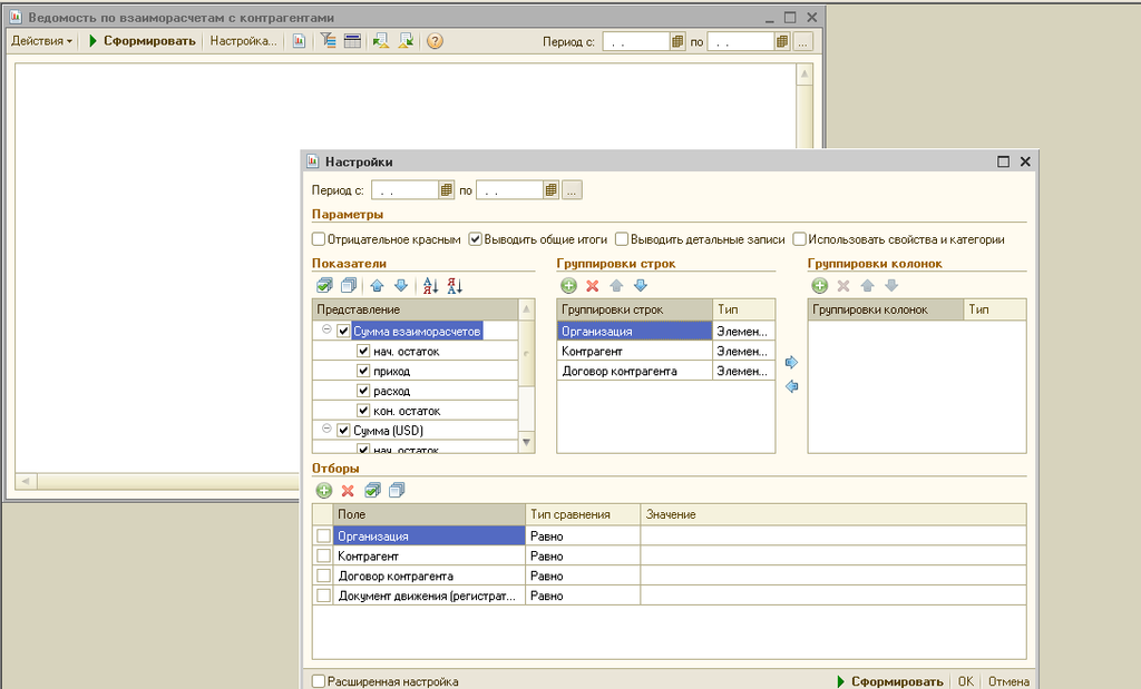

Есть УТ10. В интересующей области - не менялась.
Есть отчёт ведомость по взаиморасчётам.
Клиент захотел, чтобы по умолчанию разворачивалось до регистратора.
Пишу в УстановитьНачальныеНастройки:
УниверсальныйОтчет.ДобавитьИзмерениеСтроки("Регистратор");
В запросе регистратор есть.
Но даже при ручном добавлении измерения строки оного регистратора я не вижу.
ЧЯДНТ?

а тут
УниверсальныйОтчет.ПостроительОтчета.Текст = ТекстЗапроса;
не смотрел?
точно регистратор есть?
8 ДенисЧ
21.11.15
(5) отчёт полностью типовой, на базе универсального не скд
9 ДенисЧ
21.11.15
(7) есть, проверил
10 Chameleon1980
21.11.15
(8) да я смотрю уже
(9) ага. и у меня есть.
дальше смотрим
11 Chameleon1980
21.11.15
смотри. может то что итогов нет
12 Chameleon1980
21.11.15
нашел
13 Chameleon1980
21.11.15
смотри
14 Chameleon1980
21.11.15
итогов для построителя в запросе нет
15 Chameleon1980
21.11.15
подсунь вот это и увидишь

16 Chameleon1980
21.11.15
всем пардоне за портянку
17 ДенисЧ
21.11.15
И то правда...
Спасибо...
А теперь вопрос в астрал - почему этого не было изначально? ))
18 Chameleon1980
21.11.15
вот фз/хз
