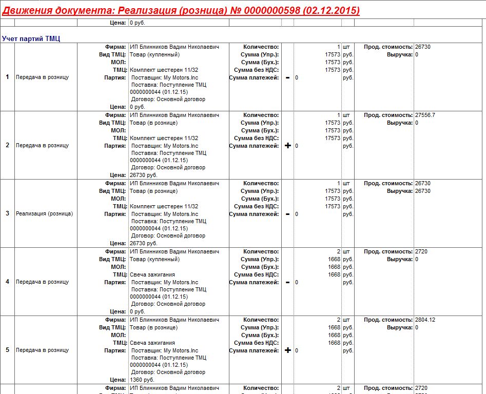

v7: ТиС. ОтчетПоПродажамТМЦ. В двух документах реализации есть нестыковка по Скидкам | ☑ | ||
aka AMIGO
19.01.16
Посмотрел регистр ПартииНаличие, В одном документе РеализацияРозница проведена сумма за вычетом Скидки, во втором - со скидкой, она не вычитается.
Просмотрел также и проведение по регистру Партии.. Не увидел причины, почему в части документов не учитывается скидка. Обнаружил в отчете по продажам, но он честно читает регПартий, и работает прилежно.. Вот скрин, сверху - док реализации, в середине - отчет, внизу - движение, выполненное документом Реализация.. http://pics.rsh.ru/img/22_ts3zmdg8.png |

(0) Ты уже спрашивал, однако.
В отчет сумма берется из какого регистра? В этот регистр - как сумма садится? |

Чет ты поломал... Или до тебя...
Сейчас у себя попробовала - в отчете вижу сумму со скидкой. |

А в ценах скидка стоит? По кнопке "Цены".

(1) Спрашивал.. Так и не могу найти причину.
В отчет - из ПартииНаличие. Сумма в регистр уж так мудрено подсчитывается, что концов я так и не нашел. (2) у меня этих отчетов - два. Оба отчета работает исправно. В отчеты-то берется сумма из Регистра.. (3) Стоит. И я её вижу при отладке |

(4) Я в скрине не вижу (скидки).
А если посмотреть движения док-та - правой кнопкой мыши "Движения ..." в партиях какие суммы? |

(5) Как смотришь? надо не наведением мыши, а щелчком, тогда откроется вся картинка.
Счас попробую побольше скрин сделать. Минутку.. |

(6) Рядом с кнопкой "Цены" - нет ни слова про скидку.

(8) Вот смотри - это скидка:
http://i081.radikal.ru/1601/0b/3d4b5598aa52.jpg |

Это движения (сами регистры) - http://s019.radikal.ru/i623/1601/5b/0eb9999644ae.jpg

(7) Я понял, в чем дело!
Спасибо, Масянька ! Всё, ветка не нужна, убёг в конфу! Там доработка есть - можно скидки вводить вручную! Забыл я об этом.. Вот и налетел на грабли. (10) я знаю.. Спасибо! Убёг рыться в конфе.. |

А это сам регистр - http://s006.radikal.ru/i214/1601/44/7ee36b6f5012.jpg
