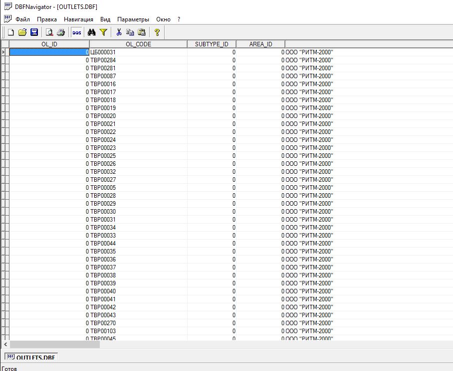

В каком еще редакторе ДБФ оно не открывается? И сразу показал бы выложил файл, быстрее бы ответили.
И каким еще образом в дбф то выгружаешь?
4 Woldemar177
30.03.16
кидай файл, я заценю

30.03.16
(8) DBF Navigator ругается но ексель и либреофис открывают без проблем

16 rt2000
30.03.16
(11) Вот именно! Тем людям, которым надо отправить, используют DBF Navigator.
Будут какие предположения, как это можно поправить?

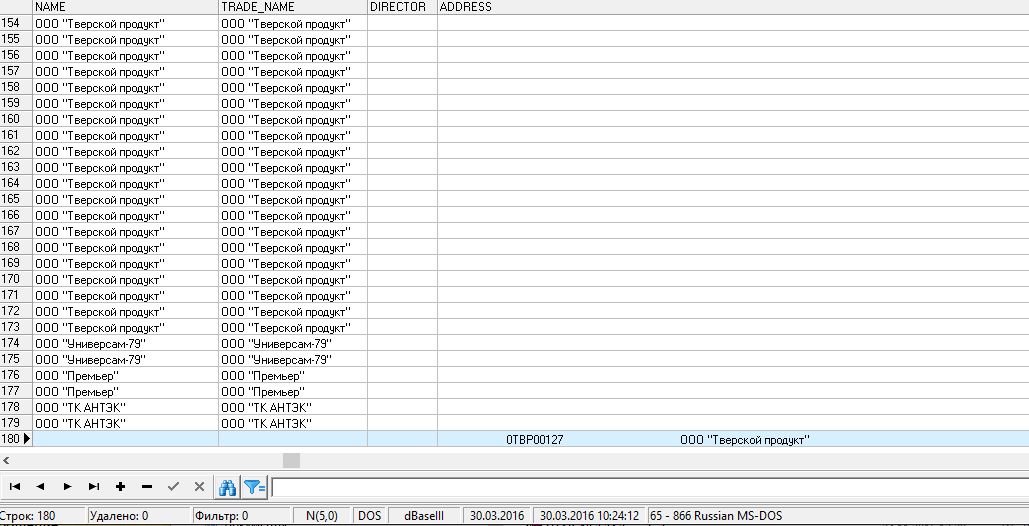

(15) (17) Проблема в предпоследней строчке с ID_CODE "ЦБ000037"
20 Ёпрст
30.03.16
(16) удали последнюю строчку, она пустая у тебя
21 Ёпрст
30.03.16

(15) оно у тя порезано, там еще 2 записи после Антэк
23 Ёпрст
30.03.16
24 Ёпрст
30.03.16
(22) ничего там не порезано, просто в экран всё не влезает

31 rt2000
30.03.16
СокрЛП - сделал. Символа лишнего не вижу
И где видите лишнию строчку, если их 179 всего
http://www.image123.net/3mun5icp48g4pic.html
32 Ёпрст
30.03.16
33 Ёпрст
30.03.16
ты видишь суслика ? А он есть ©дмб

47 rt2000
30.03.16
Через какой редактор открыть, что бы увидеть все 180 строк из 179 целых строк?

50 aka AMIGO
30.03.16
(47) Я открывал в LibreOffice Calc, всего 180 строк, с учетом того, что первая строка - заголовки, то видно 179 инфо-строк
51 Ёпрст
30.03.16
sdbf, например
52 aka AMIGO
30.03.16
Жалко, FoxPro2.0 несовместим с Win-7 64х. Другой у меня нет, мог-бы посмотреть.

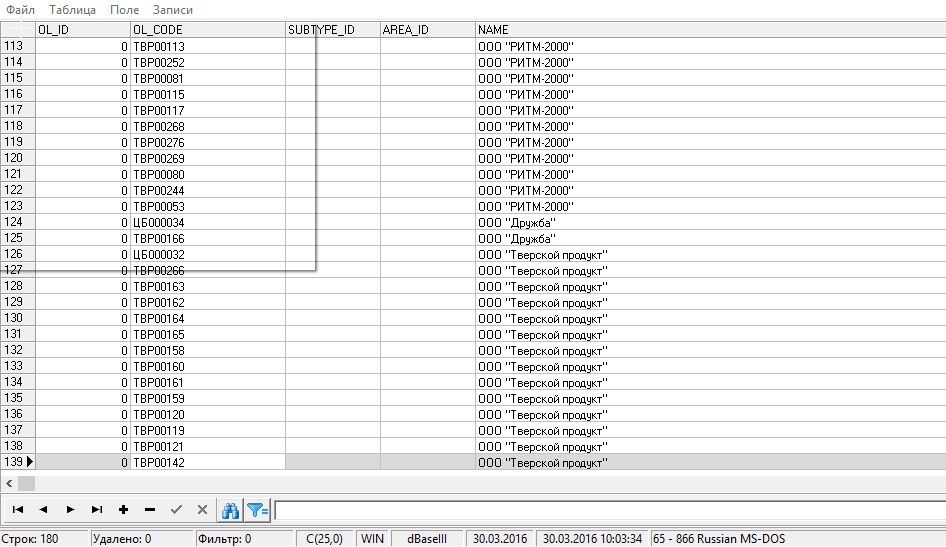

30.03.16
Почитал в 7.7
    ДБФ = СоздатьОбъект("XBase");
    ДБФ.ОткрытьФайл("C:\И\диск D\Tools\FoxPro20\OUTLETS.DBF",,);
    Сообщить(ДБФ.КоличествоЗаписей());
    ДБФ.ЗакрытьФайл();
Сообщает: 179
в winDBFview первым делом выскакивает сообщение о нарушенном заголовке, но игнорируется, и кажет 179 записей.
в sdbf видна пустая запись, 180-я.
Больше доверия у меня к 1С-овскому отчетику.
в sdbf, скорей всего, 180-я строка - заготовка под редактор. Не удаляется. Но добавлять можно, через Insert
Т.О. в файле 179 строк. Пустой строки нет. Установить, нарушен-ли заголовок файла - установить нет возможности. Но ругается только winDBFview, а 1С и sdbf воспринимают нормально.
55 aka AMIGO
30.03.16
DBFNavigator не открывает. Видимо, строже подходит к структуре заголовка, либо файл из-под 1С-овской xBase "не той системы" ©
56 aka AMIGO
30.03.16
winDBFview - наиболее подходящая для твоих файлов. Скажи Тем людям, чтобы пользовались этой утилитой, или той, которая таки открывает.
Но sdbf - неверная подруга.. Будут твои "Те люди" ломать голову над пустой строкой"

59 rt2000
30.03.16
Сейчас нашел строку:
ДБФ.Поля.Добавить("Lic_Usage","N",5);              //    Значение 0   ОШИБОЧНОЕ ПОЛЕ
если ее за комментировать, то выгрузка нормальная.
Но мне это поле надо для нормальной выгрузкой
