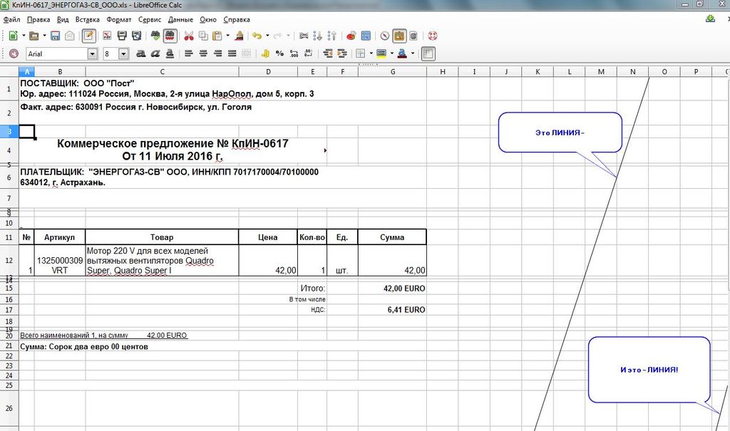

Формирую Табличный документ, завершаю оператором:
Таб.Записать(ФайлДляВывода,"XLS");
Пишется, как надо, открывается в LibreOffice Calc, но.. справа сверху налево вниз идут две черты - это рисунок ART"а, его можно, конечно, удалить..
Но удаление вручную раздражает юзеров :)
Если не удалять, то печатается не один лист, а целых 18, пока не завершится вывод последней черты.
Не могу понять, откуда берутся эти 2 черты?
Может, кто сталкивался © :)

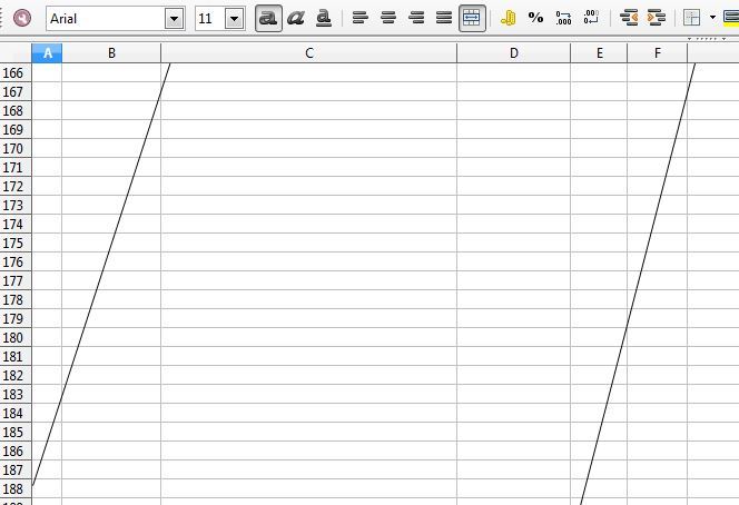

Вот скрин информационной части, черты справа: http://pics.rsh.ru/img/2016-07_vcu296f8.jpg
А вот так кончается левая черта http://pics.rsh.ru/img/2016-08_semi69f8.jpg
Правая (вторая) продолжатся ниже и обрывается у левого края окна.

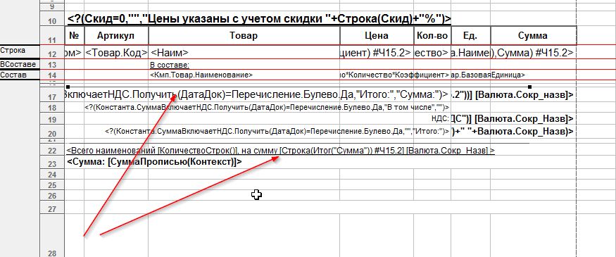

(1) В нём ничего особенного нет, обычная табличка..
http://pics.rsh.ru/img/222_iytgtosj.jpg

Линии можно перемещать, удалять.. при щелчке мышью на линии, по её концам появляются традиционные "квадратики", потянув за которые можно изменить размер, переместить, ну и удалить, всё как в ворд-арт..

В макете есть 2 горизонтальные линии
21 Ёпрст
13.07.16
в виде рисунков

(20) Аааа.. Блин!.. вот они и выходят!
Спасибо!!
Счас я их удалю..
