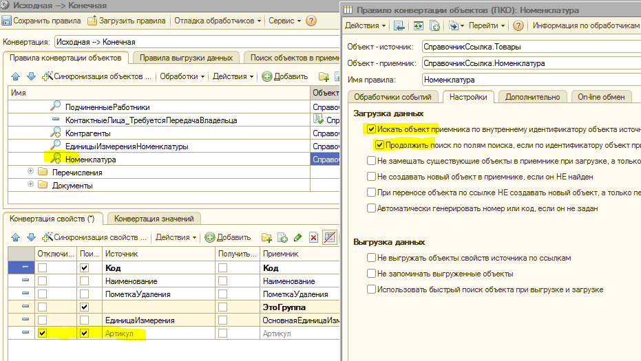

сдается мне, что поля поиска вообще не срабатывают у вас, может не включена галка в ПКО "продолжить поиск по полям поиска"
9 ИУБиПовиц
14.07.16
А галка продолжить поиск если не найден по гуиду взведена? длина реквизитов одинакова? а то у меня было как то что стояла галка приводить к длине и из за этого не находилось.
10 Голубушка
14.07.16
(8)(9) для правил выгрузки из баз 77 это галки ПКО "Искать объект приемника по внутреннему идентификатору объекта источника", "Продолжить поиск по полям поиска, если по идентификатору объект приемника не найден" недоступны. Так же , свойство ПКС ".. привести к длине" недоступно.
Эти вещи для 77 обыгрывают в обработчиках правил, но в данном случае ничего из этого нет.

http://pastenow.ru/S4KE
Галочка стоит?
19 Garykom
14.07.16
(18)+ Хотя это бесполезно наверно будет. Тогда да только "После загрузки".

(18) при установленной галке ситуация не меняется, то же фиксированный список дублей.
