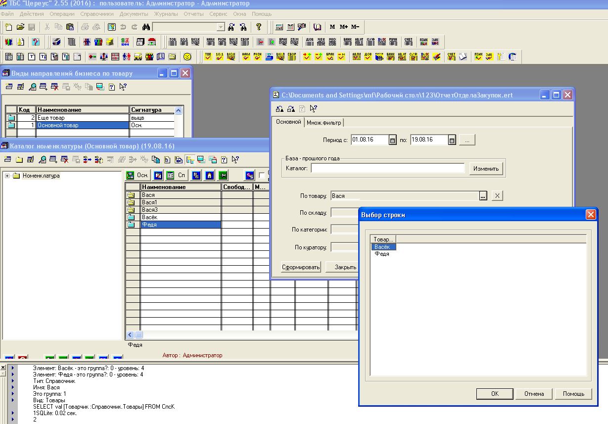

Столкнулся с проблемой что УложитьОбъекты не отрабатывает: "SELECT val FROM Спс" возвращает пустую таблицу, запрос без этой части отрабатывает. Что я делаю не так??? Вот текст запроса:
    ТекстЗапроса="
    |Select
    | code,
    | Descr,
    | id [Объект :Справочник.Товары]
    //| Ном.Производитель [Производитель :Справочник.Производители]
    |From Товары
    //|LIMIT 100";
    |WHERE (ID IN (SELECT val FROM Спс))";
    База = СоздатьОбъект( "SQLiteBase" );
    база.Открыть(":memory:"); // Откроем пустую базу данных в памяти
    запрос = база.НовыйЗапрос();
    запрос.ВыполнитьЗапрос("PRAGMA journal_mode = WAL");
    запрос.ВыполнитьЗапрос("create virtual table Товары using dbeng(Справочник.Товары)");
    база.УложитьОбъекты(ВыбТовары,"Спс",0,"Товары");
    ТЗ = Запрос.ВыполнитьЗапрос(ТекстЗапроса); //"SELECT val FROM Спс"); //ТекстЗапроса);
    ТЗ.ВыбратьСтроку();
1SQLite - 1.0.2.6, База ДБФ 7.7 ВыбТовары - элемент диалога на форме, выбираю группу, ожидалось что в отбор попадут элементы группы.

    Отбор                    = СоздатьОбъект( "СписокЗначений" );

    | Ном.КодПоКлассификатору [КодПоКлассификатору $Справочник.КлассификаторНоменклатуры]
    |From
    | [Справочник.Номенклатура] Ном

    ТЗ.ВыбратьСтроку();

19.08.16
(87) Ща проверю
89 Djelf
19.08.16
(88) Я вообще думал над тем чтобы подключать таблицы 1с к sqlite напрямую. Как то таким образом Запрос.ПодключитьТаблицу(ИмяТаблицы). Механизм виртуальных таблиц sqlite довольно простой и препятствий к этому вроде бы никаких нет.
90 Ёпрст
19.08.16
(86) всё работает
http://pics.rsh.ru/img/_pq1xrdjl.jpg
91 Djelf
19.08.16
(86) Работает, подтверждаю (90).
Проверь процедуркой... может так и должно быть ;)
