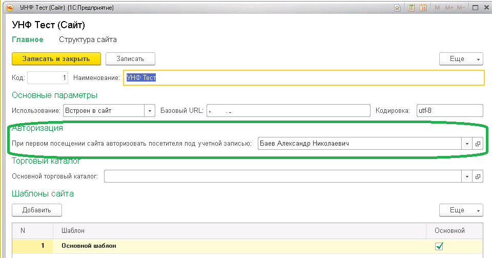

7 Адинэснег
08.06.17
оО Здравствуйте, Баев Александр Николаевич
Я не Баев Александр Николаевич
8 Неверный Параметр И
08.06.17
(7) Конечно, Иван Ильич Иваночкин, конечно.
9 Неверный Параметр И
08.06.17
(2) Отличное приложение! Возможность разным людям попадать в одну рабочую сессию бесценна, просите дороже! Ведь такой киллер-фичи ни у кого нет!
10 Юрий Лазаренко
08.06.17
(9) Спасибо на добром слове. Только там нет работы под одной сессией, есть возможность параллельной работы нескольких пользователей под одним аккаунтом, у каждого пользователя при этом своя корзина, а список заказов общий.
11 Asmody
08.06.17
(10) На чем пилишь?
12 Неверный Параметр И
08.06.17
(10) Нет.
У вас при первом заходе, без ввода пароля уже выводит "рабочее" место Баева.
Возможно только при самом первом, при отсутствии кук, лень проверять.
13 Юрий Лазаренко
08.06.17
(11) Все свое, с нуля написано. На стороне 1С подсистема из общих модулей, справочников и регистров, морда на js с применением bootstrap, и php-шная прокладка на сайте для соединения морды и бэка. В планах есть опциональное добавление на сайт БД для кэширования запросов.
14 Юрий Лазаренко
08.06.17
(12) Все правильно, так и должно быть. Это когда-то делали по заказу Гилева - он просил, чтобы новый пользователь при первом посещении страницы сразу логинился под каким-то демо-аккаунтом и сразу видел демоданные, без необходимости вводить логин/пароль. В нашей демобазе такой дефолтный пользователь это Баев.
https://s8.hostingkartinok.com/uploads/images/2017/06/8c4c4f9237cb62e80c17195d682c874e.png
Систему авторизации и личного кабинета сейчас переписываем, через неделю планирую выпустить релиз.
15 Юрий Лазаренко
08.06.17
(7) Это фича
16 Юрий Лазаренко
08.06.17
(14)(15) Соответственно, если на стороне 1С отключить для сайта автологин для нового пользователя, то при первом посещении страницы будет необходима авторизация.
