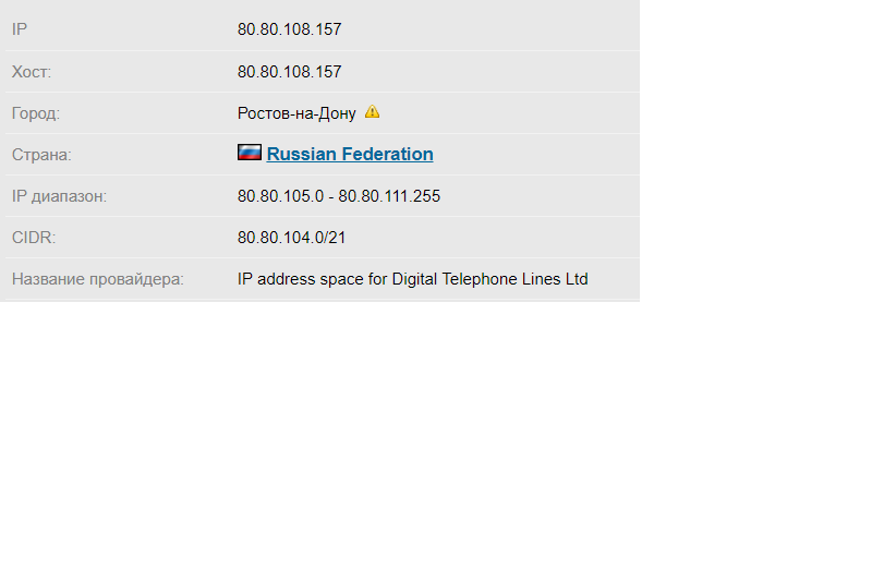

(8) Нашел в корзине, как посмотреть айпи?
Одинесю
14.07.17

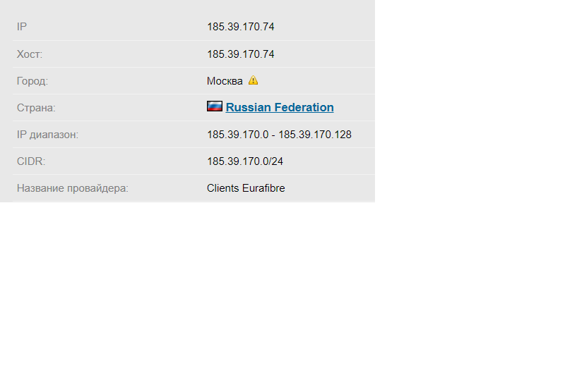

нашел 185.39.170.74
Fish
14.07.17
(11) Французишки, похоже.

(13) это второй айпи, первый https://s8.hostingkartinok.com/uploads/images/2017/07/a727c503622ab9dc1d900f99a7188b5f.png
Fish
14.07.17
(13) А тут говорят иное: http://ipaddress.is/185.39.170.74#.WWiVeXFn0dU

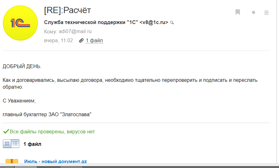

Надо быть совсем тупым(ой) чтобы письмо (9) не вызвало сразу подозрения. |
Одинесю
14.07.17
(18) Она хорошая)) Дело в том, что она как раз ждала письмо из 1с, загруженность сильная у нее, вот впопыхах и недоглядела.
