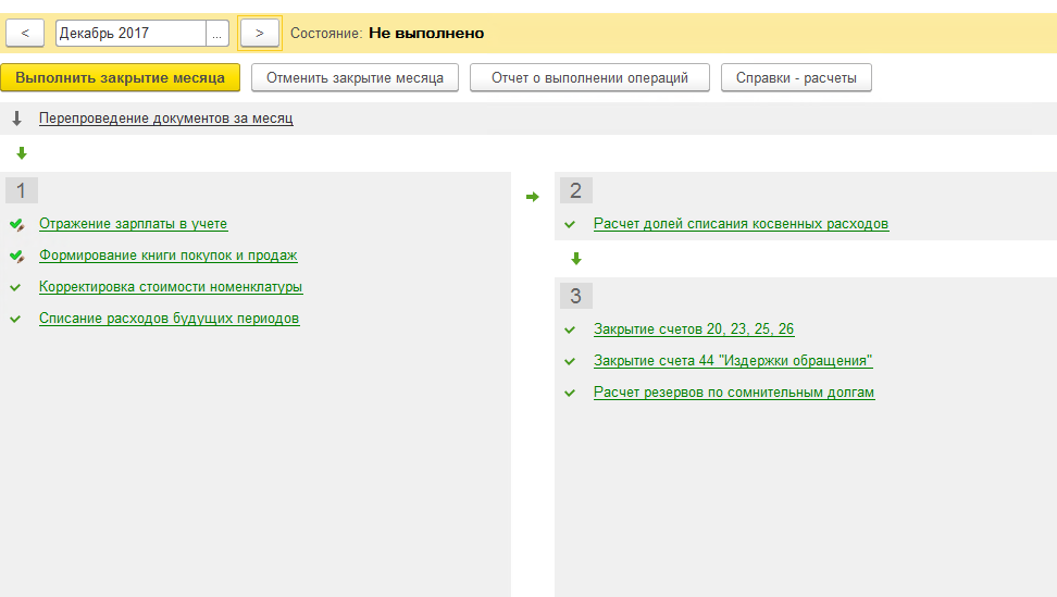

Доброго времени.
Закрываем Январь 18 .
Программа просит закрыть в начале все месяца с 2015 года. хотя они закрыты.
https://i.gyazo.com/55ba9695f22359cd401620bdf256608e.png
Но стоит состояние " не выполнено"
Ошибка релиза или что это?

(0) Рг сведений неактуальные регламентные операции

Т.е. она не перепровести просит а именно закрыть.  Хотя он .. Закрыт.

(6) Это потому что в общей последовательности есть записи помеченные как нектуальные.
13 Franchiser
27.04.18
Очисти последовательность
14 Franchiser
27.04.18
или же пропускай все операции в предыдущих месяцах тем самым занося данные в регистр неактуальных операций
15 Фрэнки
27.04.18
достаточно только последний "лишний"
например, для закрытия Январь 2018 нужно зайти в декабрь 2017 и там пропустить
16 Franchiser
27.04.18
Если нужен только последний то да, если хочешь убрать сообщения во всех закрытиях то  пропускай прощлые. Я думаю достаточно пропустить 1 раз в закрытии января 2015.
