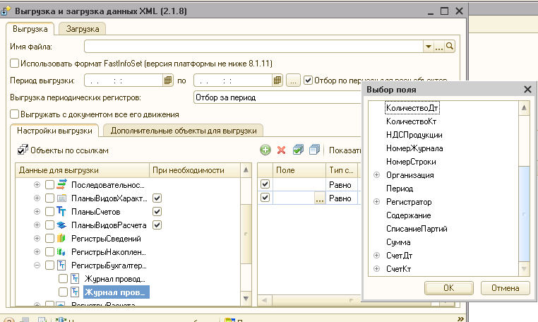

Добрый день!
Мне нужно выгрузить данные из хозрасчетного регистра, но не все, а по конкретному счету, можно ли это сделать "выгрузкой и загрузкой данных XML"?
А если можно то как, так как процедура изначально предлагает выгрузить весь регистр целиком.

(1) мне нужно переместить эти данные из бэкапа в основную базу, целиком бэкап восстановить нельзя

(2) Ну попробуй отбор установить, выгрузка-загрузка это позволяет (по крайней мере в обычных формах). Но не забывай, что у тебя и коррсчета потянутся

(3) Да вот как раз не соображу где этот отбор устанавливается. Коррсчета это субконто, это хорошо именно они мне и нужны.

(7) у меня внешний вид несколько отличается от вашего, и я не могу найти где включить "выбор поля"

(10) Я же сказал - обычные формы. В управляемых это всё обрезано по самое немогу.
