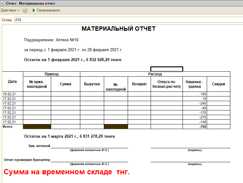

Имеется сканер ШК, полностью настроенный на работу через COM порт Имеется таблица, которая заполняется с помощью макета И имеется задание, цель которого находить ячейки в разных строках и столбцах по этой самой таблице выше, не используя при этом Ctrl+F ТекДокумент = Документы[ВидДок].НайтиПоНомеру(НомерДок,ДатаДок); Если ВидДок = "ПереоценкаТМЗ" Тогда //Переоценка //вот здесь должен быть поиск ячейки, но его нет :((( Иначе предупреждение("такой товар не найден! Внесите его ручной добивкой"); КонецЕсли; |

KoalaJustKoala
22.02.21
(6)
Как выглядит таблица: http://pics.rsh.ru/img/_gvwqgyyz.png Как выглядит макет: http://pics.rsh.ru/img/1_nc1sdr9b.png |
KoalaJustKoala
22.02.21
(6) Очень просто, я никак не могу зацепиться хоть за что-то в таблице
Т.к. по форме она просто пустая |
ДенисЧ
22.02.21
(7) Мм... А колонки тз где? Может, она вообще не заполняется? Ты в отладчике её покажи...
А то рисуешь тут.. Как Малевич-расист... |
KoalaJustKoala
22.02.21
(9) http://pics.rsh.ru/img/2_crrl0nrd.png
Да пожалуйста, база тестовая так что данных за последний месяц как кот наплакал |
Kassern
22.02.21
(7) а где тут таблица значений?)) Я вижу только поле табличного документа
ДенисЧ
22.02.21
А.. Понял. У тебя табдокумент, а не ТЧ...
Ну так тоже книжки и документация помогут... |
ДенисЧ
22.02.21
ТабличныйДокумент (SpreadsheetDocument)
НайтиТекст (FindText) Синтаксис: НайтиТекст(<Строка>, <Начало>, <Где>, <ИскатьПоСтрокам>, <ЯчейкаЦеликом>, <ИскатьВперед>, <ИгнорироватьРегистр>) Параметры: <Строка> (обязательный) Тип: Строка. Искомый текст. <Начало> (необязательный) Тип: ОбластьЯчеекТабличногоДокумента. Область, после которой начинать поиск. Если параметр не указан, поиск будет выполнен с начала табличного документа. <Где> (необязательный) Тип: ОбластьЯчеекТабличногоДокумента. Область, в которой осуществляется поиск. Если параметр не указан, поиск будет выполнен по всем ячейкам табличного документа. <ИскатьПоСтрокам> (необязательный) Тип: Булево. Определяет последовательность обхода ячеек при поиске. Истина - искать по текущей строке, затем переходить на следующую и т.д. в общем направлении поиска, Ложь - искать по текущей колонке, затем переходить на следующую и т.д. в общем направлении поиска. Значение по умолчанию: Истина. <ЯчейкаЦеликом> (необязательный) Тип: Булево. Истина - искать только такие ячейки, в которых с искомым текстом совпадает весь текст ячейки, Ложь - искать часть текста ячейки. Значение по умолчанию: Ложь. <ИскатьВперед> (необязательный) Тип: Булево. Определяет направление поиска: Истина - искать вперед; Ложь - искать назад. Значение по умолчанию: Истина. <ИгнорироватьРегистр> (необязательный) Тип: Булево. Истина - без учета регистра, Ложь - поиск с учетом регистра. Значение по умолчанию: Ложь. Возвращаемое значение: Тип: ОбластьЯчеекТабличногоДокумента, РисунокТабличногоДокумента. Область, содержащая искомый текст. Если текст не найден, то возвращается значение Неопределено. Описание: Осуществляет поиск текста в ячейках табличного документа. Доступность: Тонкий клиент, веб-клиент, мобильный клиент, сервер, толстый клиент, внешнее соединение, мобильное приложение (клиент), мобильное приложение (сервер), мобильный автономный сервер. Пример: // чтобы посмотреть работу данного метода, добавьте // следующие строки в конец примера метода НачатьГруппуСтрок() Отдел = "Итого2"; Область=ТабДок.НайтиТекст(Отдел); Если ТипЗнч(Область)=Тип("Неопределено") Тогда Сообщить("Значение не найдено!"); Иначе Поз = Найти(Область.Имя,"C"); Имя= Лев(Область.Имя,Поз)+ Строка(Число(Прав(Область.Имя,СтрДлина(Область.Имя)-Поз))+1); Сообщить("Итог по отделу 2 = "+ТабДок.Область(Имя).Текст); КонецЕсли; Использование в версии: Доступен, начиная с версии 8.1. Методическая информация |
