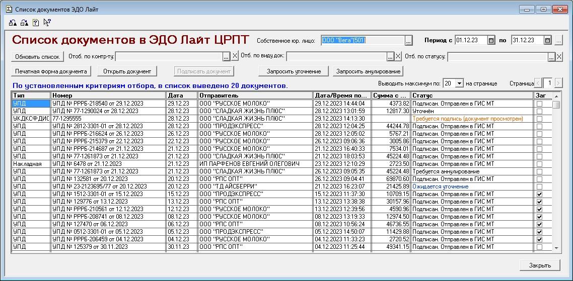

(26) Кстати, новый formex (пробовал установить для УстановитьЗависимыйПараметр)  ломает отображение журнала с раскраской.
Вот примеры, как было на старом (правильно) и на новом (коряво).
Там почему-то сдвигается текст к верхней границе ячейки и размер шрифта увеличивается.

31 Chai Nic
29.12.23
(30) И на семерке и на десятке и на 2003 одинаково. Причина точно в версии формекса. Когда 2.0.5.99 - всё ок, когда 2.0.5.181 - корежит.

36 Chai Nic
29.12.23
(34) Старым методом, через макрос в служебной колонке.
Вот тестовая база, с двумя журналами, один крашеный, второй не. Рисую в крашеном журнале зачеркнутым шрифтом, если документ помечен на удаление и обычным, если не помечен.
В некрашеном - по умолчанию, для сравнения.
https://disk.yandex.ru/d/L8eShbHkAmiySQ
37 Chai Nic
29.12.23
+(36) И с разными версиями formex создается разное число в FONTSET, через Сервис.СоздатьШрифт(), поэтому и выглядит иначе. Где-то там в новой версии лишний бит приписывается, похоже.

41 Chai Nic
29.12.23
(38) Древняя, но работала. А новая не работает нормально, корежит размер шрифта. Смотрите в тестовой базе, там это видно.
42 Злопчинский

47 Chai Nic
29.12.23
"причем шрифт создается без имени шрифта, размера"
Ну да. В старых версиях это работало. Использовался шрифт по умолчанию для формы, но с заданными признаками - зачеркивание, курсив, полужирность и т.п.
