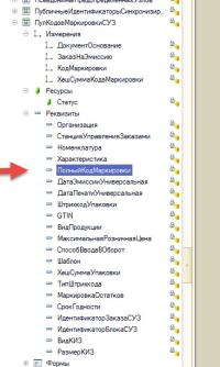

Слухайте сюда. Всё делается элементарно, без всяких pdf и прочих csv, на базе типовых.
Проводите эмиссию, коды падают в РС "Пул кодов маркировки". Рисуете свой шаблон, дата-матрикс внимание! ТИП штрихкода 24. Пихаете из РС полный код маркировки в свой шаблон. Полный код маркировки вместе с криптохвостом хранится в РС закодированном виде base64. На инфостарте ничего подходящего нет, есть обработки, которые дают информацию к размышлению. Мне лень заливать туда свою обработку печати. |
H A D G E H O G s
11.03.24
(33) Это он там хранится после ввода в оборот. До ввода в оборот нет тамнифига.
FirstLine Support
11.03.24
(34) Всё верно, только с точностью наоборот. После эмиссии - он там хранится, в момент ввода в оборот - удаляется. Если точнее - удаляется криптохвост, а сам код-то конечно остаётся, только от него толку мало - для печати он не пригоден без криптохвоста
