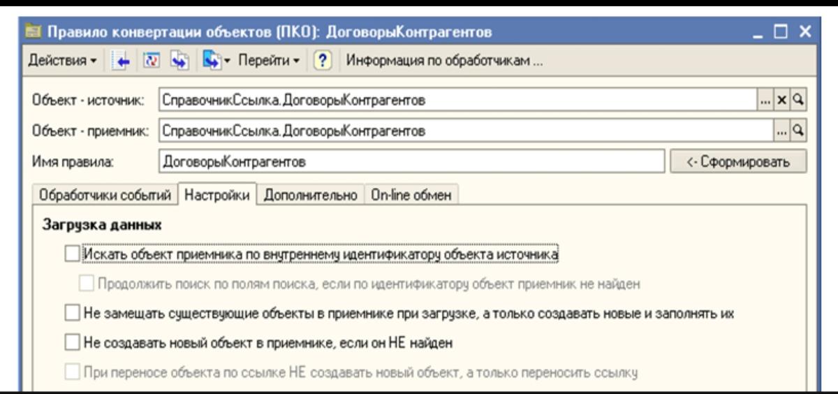

Первый флажок на второй закладке
![]() https://helpme1s.ru/uchebnik-po-1s-konvertacii-dannyx-redakciya-2-pravilami-konvertacii-obektov |

Спасибо большое!!! (11)
