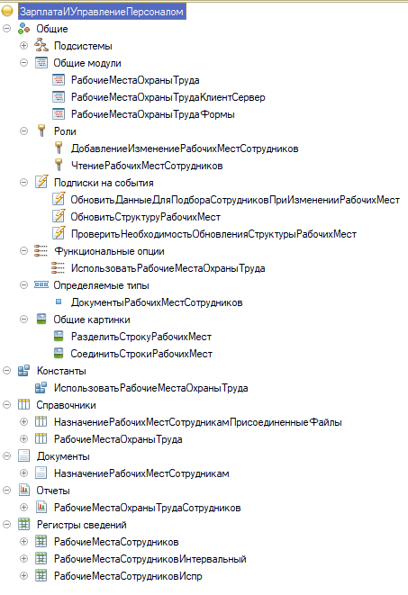

        Волшебник 09.06.25✎ 16:12 |
        а может здесь нужна ЗУП? там есть спр. РабочиеМестаОхранаТруда и РС РабочиеМестаСотрудников     | |||

        Волшебник 09.06.25✎ 16:16 |
        (20) в ЗУП есть целая подсистема, которая так и называется РабочиеМестаОхраныТруда.
 И там полно объектов  | |||

        Anchovy99 09.06.25✎ 16:22 |
        (21) у меня отдельная конфигурация 1С: Охрана труда, не совсем пойму, к чему тут ЗУП
 У меня не добавляется гиперссылка в справочник, не пойму, почему, вроде все вышеперечисленное опробовала | |||
