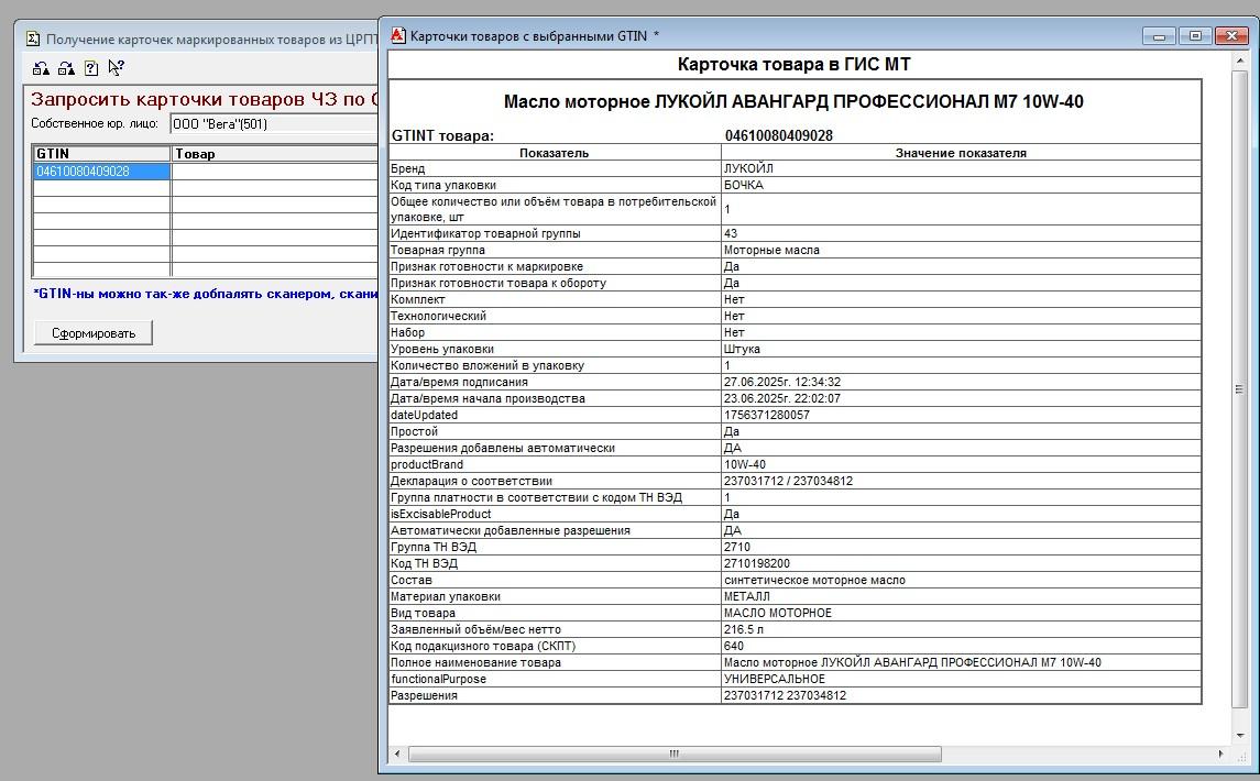

18 arsik
16.09.25
(11) Ну вот например Лукойл ЕАН бочка 216,5л
4610080409028
4607161618813
4610080409103
А на газпромовских бочках датаматрикс
824121186011991507202413094RU
2412118601 - это номер партии
19 MWWRuza
16.09.25
(18) По 4610080409028 - одна:
Ща остальные проверю.
А газпром пусть свои логистические DM себе в жо** засунет - они ни чего с ЦРПТ общего не имеют...

21 MWWRuza
16.09.25
Второй и третий одним запросом, в PDF.
По одной карточке на каждый.
Тут: https://cloud.mail.ru/public/mQ5D/k8WKuHCFo

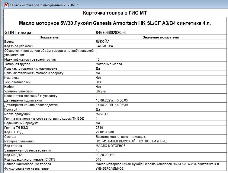

23 victuan1
17.09.25
05:35
(0) Сначала изучаем информацию на сайте ЧЗ, думаем, анализируем, потом задаем вопросы...
Можно начать отсюда https://markirovka.ru/knowledge/tovarnye-gruppy/motornye-masla/markirovka-ostatkov-motornykh-masel
> "В ответ "Для кода товара 04670680282056 не найдена карточка товара или нет прав"
При работе с импортным (с префиксом, отличным от 046) GTIN регистрация в ассоциации ЮНИСКАН/ГС1 РУС не требуется.
Для российского (префикс 046) придется заводить свои карточки GTIN в Нацкаталоге, либо просить производителя, чтобы он вам дал право использовать свои карточки (сделав вас своим субаккаунтом).

33 MWWRuza
17.09.25
(23) > "В ответ "Для кода товара 04670680282056 не найдена карточка товара или нет прав"
Хм... Не подумай, что пиписьками меримся, но у меня находит:
Ты каким запросом пытался карточку получать, почему у тебя такой ответ?
Эта ТГ, если что, на этом токене у меня не подключена, это КЭП на меня с МЧД от продуктового магазина, ни каких масел нет...

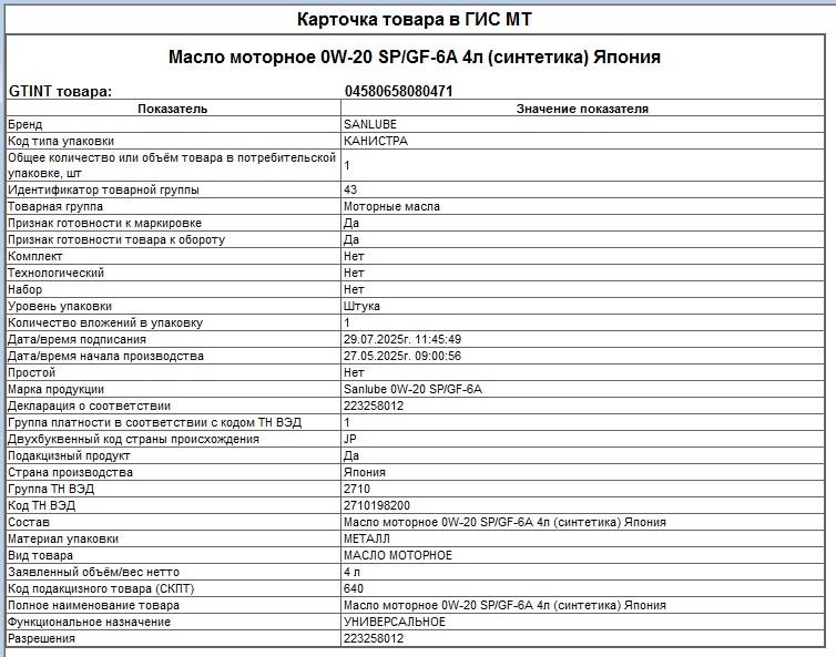

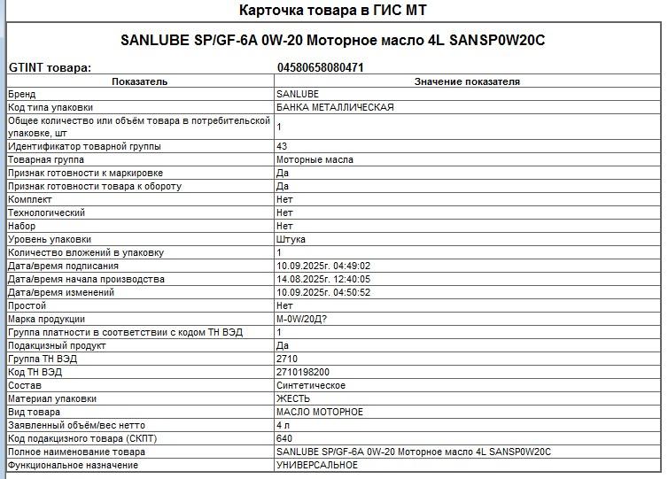

42 arsik
17.09.25
(41) Ну не знаю. Вот этот код 04580658080471 нормально ищется и добавляется, хотя мы ни у кого не в субаккаунтах.
43 MWWRuza
17.09.25
(42) Вот этот код 04580658080471
По нему, аж две карточки...
Может как-то с этим связано?

(43) (42) Вот этот код 04580658080471
Ну, хотя, тут то как раз понятно почему дает добавить:
"45-й код страны в штрих-кодах — это Япония."
Не 46, а именно 45. Поэтому и можно использовать имеющиеся карточки.
47 arsik
18.09.25
(46) Точно. Я как-то мимо пропустил, подумал что там 46.
