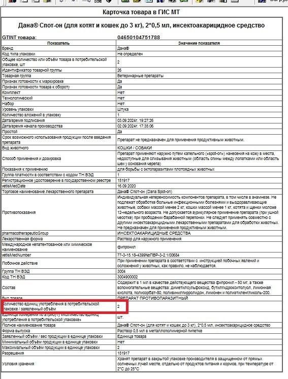

6 MWWRuza
25.10.25
(5) Я думаю, Вам это мало чем поможет, где такое сформировать в Вашей программе, я понятия не имею...
Но, у меня - есть, вот:
Но, это моя самописка на 7.7...
Для Вас одна полезная информация из этого - в ответе на запрос карточки товара по GTIN - эта информация(и много другой) - есть. Как ее увидеть в типовой конфе - ищите... Наверняка должно где-то нечто похожее формироваться. А если нет, то минус разрабом этой кофы, тогда самим писать, если это реально нужно Вам...

8 MWWRuza
25.10.25
(7) Ну, откуда... Оттуда-же, откуда и вся остальная инфа - из ЧЗ запросом по TrueAPI.
Конкретно этот запрос - "/product/info". Тип запроса - POST.
Читайте описание TrueAPI... Там все есть.
По этому запросу - на входе, в тело запроса, JSON со списком GTIN, на выходе - JSON с информацией по списку карточек.
Авторизация по токену, получаемому с помощью КЭП, так-же методами TrueAPI.
