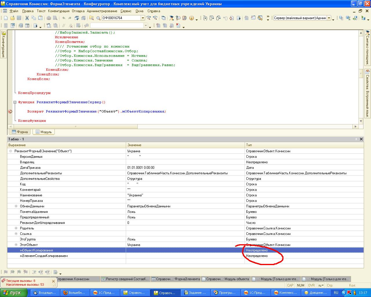

Ситуация следующая:
В модуле объекта справочника, в Процедуре при копировании инициализируются 2 экспортные переменные(в отладчике смотрел заполняются правильно)
Перем мЭлементСозданКопированием Экспорт;
Перем мОбъектКопирования Экспорт;
Процедура ПриКопировании(ОбъектКопирования)
   мЭлементСозданКопированием = Истина;
   мОбъектКопирования = ОбъектКопирования;
КонецПроцедуры
В форме элемента вызываю эти переменные через РеквизитФормыВЗначение("Объект"), но получается следующее http://s1.hostingkartinok.com/uploads/images/2012/10/39befc5199e95d821a9b79dfeabd04b7.jpg
Подскажите что не так делаю?? или же как еще в форме элемента можно получить объект копирования?
1 alkorolev
08.10.12
дык ты к этому моменту еще не вернул значение переменной
2 alkorolev
08.10.12
(1)на КонецФункции точку останова поставь
3 rull9ss
08.10.12
(2) не суть, переменные не определены, возвращает тоже "неопределенно".
4 crotnn
08.10.12
Параметры формы смотреть надо, ЗначениеКопирования
5 rull9ss
08.10.12
(4) а как достучаться к ним не подскажешь?
6 alkorolev
08.10.12
(4) какие параметры формы, если он к модулю объекта обращается?
7 crotnn
08.10.12
(5) В процедуре ПриСозданииНаСервере
(6) Он из формы элемента пытается обратиться к значению копирования, зачем ему переменные объекта?
8 rull9ss
08.10.12
(7)
хех, не знал)
спасибо
