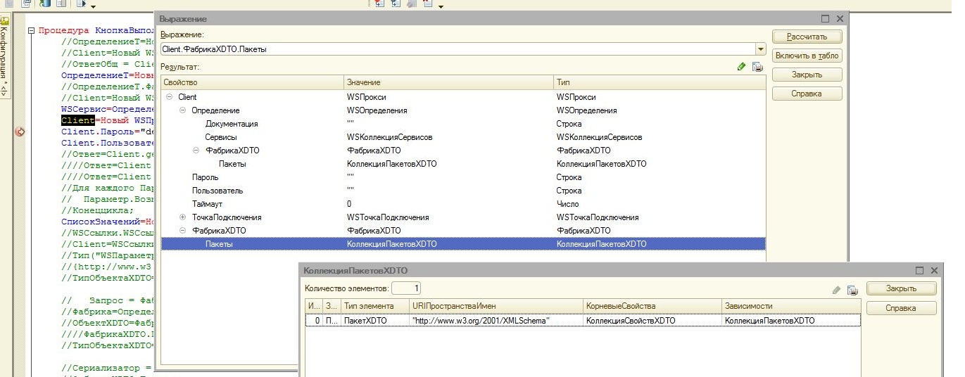

5 Bliz
03.07.13
(3) если у меня у Прокси.ФабрикаXDTO;
только один пакет "http://www.w3.org/2001/XMLSchema"
Получается, что в ней нету типов "Таблица" "СтрокаТаблицы"
или "array"
Пробовал написать вот так:
ПространствоИмен="http://www.w3.org/2001/XMLSchema";
Фабрика=Client.ФабрикаXDTO;
Объект = Фабрика.Создать(Фабрика.Тип(ПространствоИмен, "anyType"));
Объект.Добавить(ФормаXML.Элемент, ПространствоИмен, "elem",ФабрикаXDTO.Создать(ФабрикаXDTO.Тип(ПространствоИмен, "string"), "Значение Элемента"));

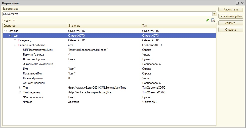

Выполняю
Объект = Фабрика.Создать(Фабрика.Тип("http://xml.apache.org/xml-soap","Map"));
Ответ=Client.getCurrencyList("demo_api", "demo@example.com", "demo",Объект);
Ошибка:
"Свойство 'item' не обнаружено"

30 Bliz
04.07.13
Выполняю код
ПространствоИмен="http://xml.apache.org/xml-soap";
Объект = Фабрика.Создать(Фабрика.Тип(ПространствоИмен,"Map"));
Объект.Добавить(ФормаXML.Элемент, ПространствоИмен, "item",Фабрика.Создать(Фабрика.Тип("http://www.w3.org/2001/XMLSchema", "string"), ""));
Ошибка:
Несоответствие типов XDTO:
Тип '{http://xml.apache.org/xml-soap}Map' не найден
Тип объекта не является открытым
31 Bliz
04.07.13
ошибка выдается при выполнении строки Объект.Добавить...

(86) Почему то при чтении выдает ошибку
{Форма.Форма.Форма(395)}: Ошибка при вызове метода контекста (ПрочитатьXML)
           ОбъектXDTO=Фабрика.ПрочитатьXML(ЧтениеXML,Фабрика.Тип(ЧтениеXML.URIПространстваИмен,ЧтениеXML.Имя));
по причине:
Ошибка преобразования данных XDTO:
Чтение объекта типа: {http://www.w3.org/2001/XMLSchema}anyType - [2,555]
Проверка дополнительного свойства:
   форма: Элемент
   имя: getCurrencyListReturn
по причине:
Чтение объекта типа: {http://schemas.xmlsoap.org/soap/encoding/}Array - [2,555]
   форма: Элемент
   имя: item
по причине:
Чтение объекта типа: {http://xml.apache.org/xml-soap}Map - [2,555]
   форма: Элемент
   имя: item
по причине:
Ошибка проверки данных XDTO:
Структура объекта не соответствует типу: {http://xml.apache.org/xml-soap}Map
91 Bliz

в wsdl в шапке прописано
<definitions name="ddengi" targetNamespace="urn:ddengi" xmlns:typens="urn:ddengi" xmlns:xsd="http://www.w3.org/2001/XMLSchema" xmlns:soap="http://schemas.xmlsoap.org/wsdl/soap/" xmlns:soapenc="http://schemas.xmlsoap.org/soap/encoding/" xmlns:wsdl="http://schemas.xmlsoap.org/wsdl/" xmlns="http://schemas.xmlsoap.org/wsdl/">
<types>
<schema xmlns="http://www.w3.org/2001/XMLSchema" targetNamespace="urn:ddengi">
<import namespace="http://schemas.xmlsoap.org/soap/encoding/"/>
<import namespace="http://xml.apache.org/xml-soap" schemaLocation="C:\Temp\Map.xsd" />
<import namespace="http://www.w3.org/2001/XMLSchema-instance"/>
</schema>
</types>
92 Bliz
09.07.13
в файле map
<schema elementFormDefault="qualified"
targetNamespace="http://xml.apache.org/xml-soap"
xmlns:xsd="http://www.w3.org/2001/XMLSchema">
  <complexType name="Item">
   <all>
    <element name="key" type="xsd:anyType"/>
    <element name="value" type="xsd:anyType"/>
   </all>
  </complexType>
  <complexType name="Map">
   <sequence>
    <element maxOccurs="unbounded" minOccurs="0" name="item" type="tns4:Item"/>
   </sequence>
  </complexType>
 </schema>
