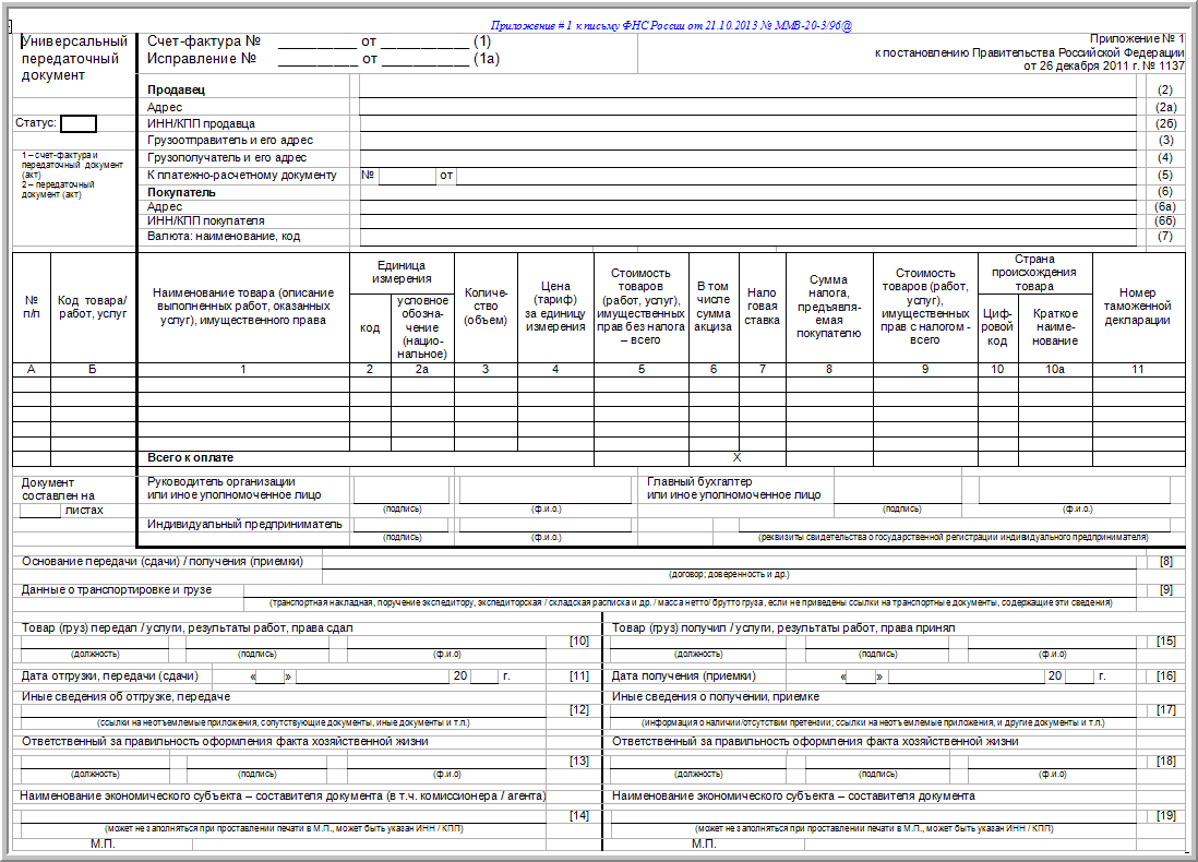

Форумчане, нужна небольшая помощь)
Под руками нет ни одной 1с базы, а нужно понять, чем отличаются внешне УПД с кодом 1 и УПД с кодом 2.
Может кто скрины скинуть?
1 ma2
24.12.13
(0) ничем вроде
2 chuckk
24.12.13
форма может быть использована только в качестве первичного учетного документа. В таком случае в поле «Статус» (в левой верхней части формы) следует поставить код 2.
Если же налогоплательщик использует УПД и как счет-фактуру, и как первичный документ, то в поле «Статус» ставится код 1.
3 chuckk
24.12.13
При использовании формы только в качестве первичного документа (статус документа - "2") в документе не заполняются (или в соответствующих полях ставятся прочерки) показатели, установленные в качестве обязательных исключительно для счета-фактуры:
- "К платежно-расчетному документу" (строка 7);
- "В том числе сумма акциза" (графа 6);
- "Налоговая ставка" (графа 7);
- "Цифровой код страны происхождения товара" (графа 10);
- "Краткое наименование страны происхождения товара" (графа 10а);
- "Номер таможенной декларации" (графа 11).
Рекомендации по заполнению отдельных реквизитов формы УПД приведены в приложении № 3 к письму ФНС.
4 vqwy
24.12.13
(1), (2), (3) спасибо.
вот скрины бы исчо...
5 chuckk
24.12.13
(4) http://www.buh.ru/document-2221
здесь все есть ...
