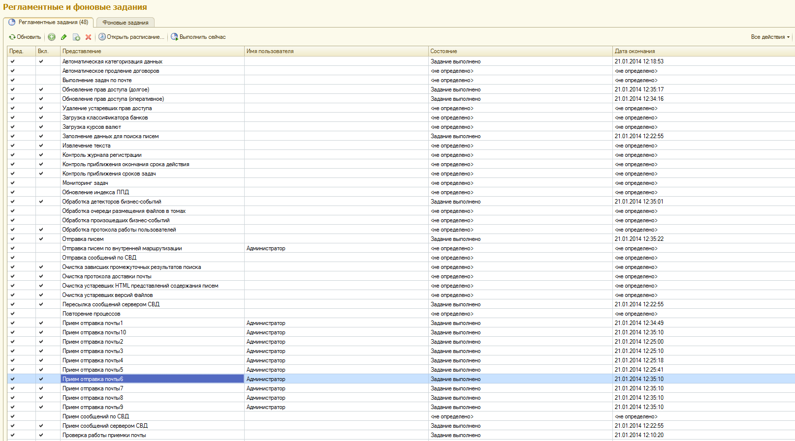

Да после скачивания письма не удаляются на сервере, но это нельзя убрать, т.к. нужно чтобы они были там
На счет регламентных, хм смотрю вроде все ок, вот скрин http://s3.hostingkartinok.com/uploads/images/2014/01/25b1003e61b5375b2fcc97bf9f8abd4f.png
Релиз последний 1.3.1.6

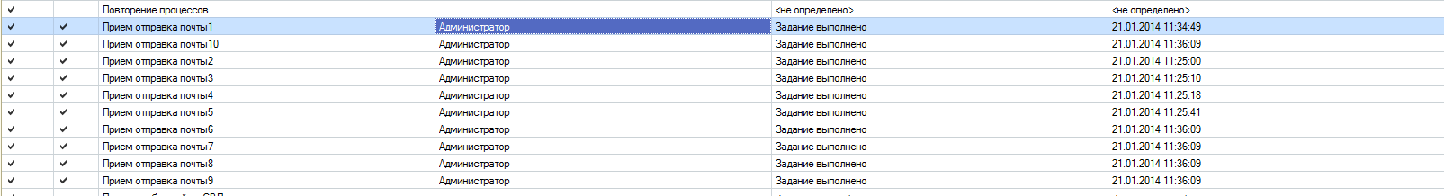

(7) http://s6.hostingkartinok.com/uploads/images/2014/01/7252d2cf5bce71eeb534308c0b8b9b7c.png
вот скрин, я так понимаю это надо смотреть в "Регламентированые и фоновые задания", но тут повторяющихся заданий нет
