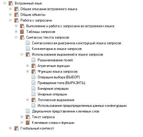

И ещё вопрос: как заставить синтаксис помощник показать мне ветку с запросами: http://pics.rsh.ru/img/_1c_lptlv.jpg ?
СП и хелп - это 4 разных человека

    про запросы лучше в справке читай. F1 и вперед.

А что про ctrl+shift+А все забыли??? Там столько примеров как он работает.  Кстати (1) навангавал на 5+
