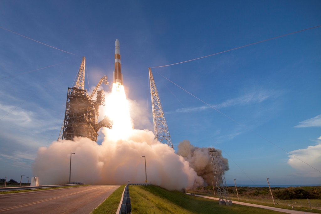

(5) Т.е все еще хуже чем я думал...
Ладно бы электроника, к этому уже привыкли.
Но вот двигательная установка если накрылась, то вот это уже совсем хреново.
Снова хочиеья говорить про полимеры... эх

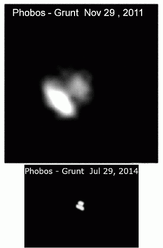

55 opty
26.07.14
Ядро кометы Ч-Г в этом разрешении очень напоминает фотки ФГ болтавшегося на орбите .
В рамках теории заговора , он не пополнил тихоокеанскую группировку спутников , а сбежал , или был тайно послан в обгон Розетты
56 ДенисЧ
26.07.14
(55) мммм... А разве ФГ не сразу пошёл купаться? Я не очень слежу за этим....
57 opty
26.07.14
Два месяца крутился на орбите
58 trad
26.07.14
(51) только мне дата и название на второй фотке показались странными?
59 opty
26.07.14

61 qeos
28.07.14
(58) а чего фотки из будущего?

28.07.14
(61) наверно кто то перепутал названия ЧГ с ФГ и июнь с июлем
64 opty
28.07.14
(63) Угу

Сегодня ночью РН Дельта-4- медиум США успешно запустила два новейших спутник шпиона на ГСО
Прямой трансляции не было
Ролик от ULA с фрагментами запуска
http://www.youtube.com/watch?v=BSVAqlo_beI

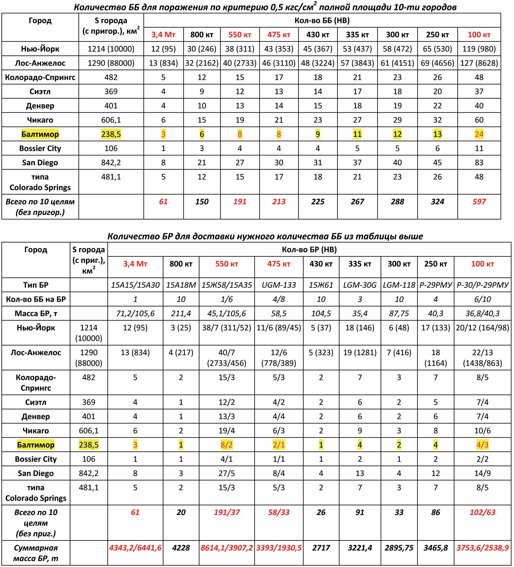

Для данной ветки это некоторый оффтоп . Но мы с NS этот вопрос обсуждали в в других ныне мертвых ветках и возможно ему будет интересно . Накопал вот на одном профильном форуме .
Количество и мощность ядерных боеголовок потребных для уничтожения города как инфраструктурнуй единицы - полное уничтожение военно промышленного потенциала и превращения его в нежилую территорию (а так же количество МБР соответствующих типов)
http://s7.hostingkartinok.com/uploads/images/2014/07/ffbbde1d380ebc4d46ecee388406f27f.jpg
В принципе очень близко к тем выводам к которым пришли в результате дискуссии

+(105)
Пояснение
Изделие 15А15/15Ф30 это МБР УР-100 и модификации
Изделие 15А18М это Р-36М "Сатана"
Изделие 15Ж58 это "Тополь-М"
Изделие 15Ж61 это ракета атомного поезда "Скальпель"
Изделие Р-29РМУ это "Синева" для подводных лодок

202 opty
02.08.14
Розетте осталось лететь 1000 км . Ничтожное расстояние по космическим меркам
Видно все больше подробностей
http://s7.hostingkartinok.com/uploads/images/2014/08/bb8bcfba638525c485978055271315cd.png

Амеры запустили GPS спутник нового поколения
Атласом-5-401
Видео
http://www.youtube.com/watch?v=S-MHhwXqBo4
РД-180 отработал как всегда

212 Oftan_Idy
04.08.14
(202) Почему снимки такого плохого качества? Расстояние всего каких-то 1000 км, а качество плохое. У нас спутники которые фоткают землю на больших орбитах летают.
С гравитацией от кометы может выйти такой же пук как и с астероидом Веста. А в том что ее гравитация не сработала, пришлось чисто движками маневрировать.
Как они собираются выходит на орбиту кометы и садится на комету, если это кусок льда и грязи которые представляет с собой не монолитный кусок, там куча гов.на летает вокруг центрального куска

04.08.14
(212) Они летают на высоте 400-600 км и имеют объективы диаметром от 1 метра
Камера OSIRIS на Розетте позволит получать снимки разрешением 20 см на пиксел с расстояния 10 км. с 1000 км соответственно 20 метров на пиксел

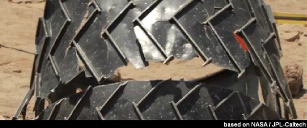

А колесам Кузи похоже совсем кранты приходят
http://mars.jpl.nasa.gov/msl-raw-images/msss/00708/mhli/0708MH0002640000204342E01_DXXX.jpg
Кстати как копии (одной из) марсохоа гоняемого на земле в целях моделирования нагрузки одно из колес развалилось "вдоль" и полностью вышло из строя

(216) На ободах будет ездить, будут избегать песка

(218) Если крякнет так как на земной модели то вряд ли
http://s7.hostingkartinok.com/uploads/images/2014/08/060a853877de6e0991cb0a52da2517d7.jpg

(219) Пипец! Ну это при земной гравитации... пора волноваться за Кузю? Что же они так просчитались с колесами, пожалели металла

04.08.14
(220) "Что же они так просчитались с колесами, пожалели металла"
Попытались облегчить максимально, и просчитались...

04.08.14
(221) явно не на том сэкономили
223 opty
04.08.14
Колеса Кузи сделаны из алюминиевых сплавов . Честно говоря удивлен был в свое время что не сделали из титана . Титан в полтора раза тяжелее алюминия но в шесть раз прочнее и намного более износостойкий , а предел текучести вообще запредельный. Намного дороже правда получается.
Только в СССР делали подводные лодки с титановыми корпусами , и то "считанные" - характеристики получались невероятные
Но кхм , при 2.5 лярдах потраченных на проект , пара другая сотен тысяч баксов - вообще ни о чем

Кузя опять что то странное зафоткал - то ли птичка то ли не понятно что
http://www.kp.ru/daily/26258/3137951/
265 opty
04.08.14
официальный снимок вот
http://mars.jpl.nasa.gov/msl-raw-images/proj/msl/redops/ods/surface/sol/00688/opgs/edr/ncam/NRB_458574869EDR_F0390444NCAM00295M_.JPG
На кадрах снятых 30 секундами раньше и позже ничего подобного нет
ХЗ что это за фигня
266 Oftan_Idy
04.08.14
(265) Битые пикселы? Пыль попала на объектив?
Блин, сейчас Муй набежит..

(266) >Битые пикселы? Пыль попала на объектив?<
Еще раз , на снимках той же камеры за 30 сек до и 30 сек после ничего подобного не наблюдается . Они снимали навигационную панораму , щелкали серию снимков с поворотом по горизонту
270 Oftan_Idy
04.08.14
(269) Ну значит пылинка прилетела на объектив, а потом сдуло порывом ветра
271 Oftan_Idy
04.08.14
(269) опти не пугай меня, ты думаешь что это летающая тарелка?
272 Oftan_Idy

274 opty
04.08.14
(271) Я ничего не думаю :)
Но фактов для анализа не достаточно . Для опознания кусочка изоляции потребовалось несколько снимков с разных точек .
(272) "Фонарик" не частица высоких энергий , а скорее всего луч солнца отразившийся от скола кристалла , или вулканического стекла (его там навалом) - совершенно заурядное явление в общем .

(270) В кратере Гейла почти нет ветра , он там очень слабый - долина на 3 км ниже уровня моря . На камнях практически отсутствует ветровая эрозия что и позволило в общем найти следы водяных ручьев текших там в геологически недавнем прошлом

(276) Ну хорошо, а вот так:
Ползал Кузя где не попадя, на голову ему надуло пыли, потом когда полз в этой доолине, наехал на камушек, голову тряхнуло, с головы упала пылинка. Когда пылинка пролетала вниз мимо объектива камеры, в это время сделали снимок.
Вот и все дела :)
278 opty
04.08.14
(277) Панорамы "с хода" не снимают . Кузя стоял неподвижно , поворачивалась только камера на штанге делая панорамирование . Причем поворачивалась медленно - несколько градусов каждые 30 секунд
279 Oftan_Idy
04.08.14
(278) Ну блин...
- ветер + песчинка
- песчинка все таки упала с Кузи откуда да нибудь
Твои предположения?
280 opty
04.08.14
Я не знаю что это такое и даже предполагать не буду , ибо инфы совершенно не достаточно .
Типичный НЛО в первичном смысле это аббревиатуры - неопознанный объект (или эффект , или процесс)

На снимке левой навигационной камеры сделавшей снимок в туже секунду (снималась стерео панорама) ничего подобного нет
http://mars.jpl.nasa.gov/msl-raw-images/proj/msl/redops/ods/surface/sol/00688/opgs/edr/ncam/NLB_458574869EDR_F0390444NCAM00295M_.JPG
Это дефект правой камеры , скорее всего глюк сжатия или передачи снимка.
Зайчик от "фонарика" вполне мог попасть в одну камеру и не попасть в другую , с таким же объектом подобное не возможно .

до ядра кометы 300 км
http://s7.hostingkartinok.com/uploads/images/2014/08/d1f19450e61e95e2f81cad39faba1092.png
И ксти да . Все пуликуемые снимки пока с навигационной широкоугольной камеры имеющей разрешение в четыре раза хуже чем телескоп . Почему снимки с телескопа не публикуют ХЗ , может и не делают ибо смысла особого нет .
На этом снимке разрешение 20-25 метров на пиксел

(290) А чему равно "g" на этой комете? Неужели у таких небольших тел есть заметная гравитация?
296 Oftan_Idy
05.08.14
(295) с гравитацией там все плохо. Даже у Весты (которую можно назвать карликовой планетой, а не астероидом) было плохо с гравитацией, пришлось движками маневрировать постоянно
297 beer_fan
05.08.14
(295) Ну g на поверхности (если взять средний радиус в 2 км) получается 0,00005 м/с^2.
А если хочешь посчитать на каком-то расстоянии, то формула такая:
g=G*M/(R+h)^2
G - Гравитационная постоянная (6,6742·10?11 м?с^?2кг^?1 )
M - масса большого тела (кг)
R - радиус поверхности большого тела (м)
h - высота над поверхностью (м)
298 beer_fan
05.08.14
(297) G = 6,6742·10^-11
299 ptiz
05.08.14
Я спросил, т.к. в (205) "По окончании процесса сближения Розетта "сама по себе" выйдет на орбиту вокруг ядра"
Интересно, чему там будет равна первая космическая :)

(299) Корень квадратный из произведения ускорения свободного падения на радиус небесного тела
Примерно 0.3 м/с

628 Иешуа
21.08.14
Колесо Кузи после второго года на марсе: http://ic.pics.livejournal.com/corvusalba1/68960042/1269931/1269931_original.jpg
Скотч, стяжки - класс! Может это фейк? Там жеж сильно холодно, как оно держится?
629 Oftan_Idy
21.08.14
(628) Нормально держится. Про эти стяжки уже столько срач.ей было.... а скточ еще применяли когда на Луну высаживалсь
630 Паланик
21.08.14
(628) Это, пожалуй, самая неповрежденная часть колеса)
http://std3.ru/2e/c6/1407150892-2ec6dfc82554c518aaf9483fc9d314ab.jpg
