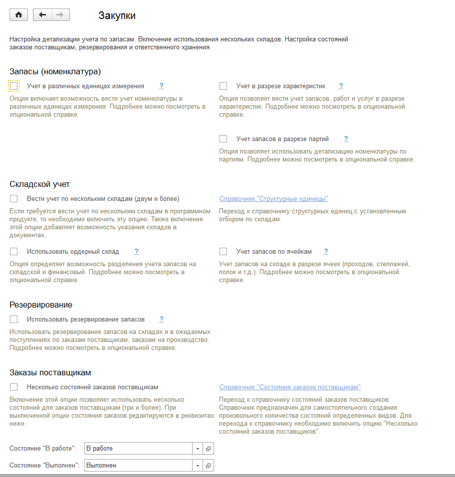

А теперь внимания вопрос Где в УНФ учет по сериями? Какую нужно галку ткнуть? |
Dmitry1c
02.11.14
(36) разве не как в УТ11 - в настройках склада?
Aleksey
02.11.14
(37) http://i.gyazo.com/93de596a16f659c880a8eaa9bc61cfc3.png
Ниже там Ответ хранение и Передавать сырье в переработку |
Aleksey
02.11.14
Собственно демка http://unf.demo.1c.ru/unf/ru_RU/. Там правда старая версия 1.4, сейчас уже такси на 1.5, но в плане настройки запасов там похоже
Mashinist
