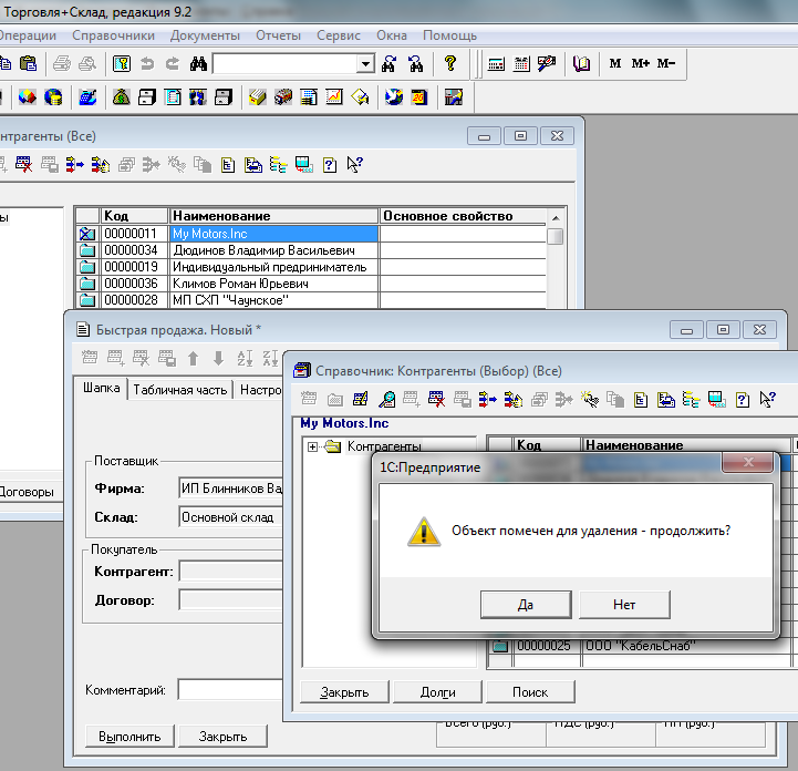

(6) Предупреждает, только если выбор через форму списка справочника (как номенклатура), если выпадающим списком (как фирмы) то не предупреждает.

(8) выбираю вот:
http://pics.rsh.ru/img/20_wo3bukxg.png Док быстрые продажи, контрагент из справочника |

08.09.15
(10) фирмы выбираются через быстрый выбор, там нет анализа на помеченных.

08.09.15
(11) удаленная фирма выбирается без вопросов/сообщений :)
