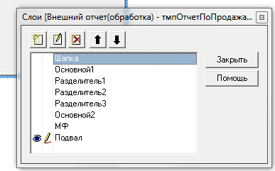

Вот тут - слои, 8 штук:
http://pics.rsh.ru/img/23_wsiv20t0.png
Прощелкал по всем - не вижу в правом нижнем уголке текста-версии.

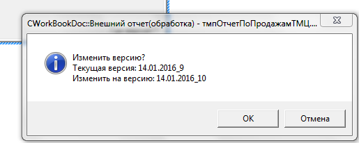

Однако, версия запомнилась, и куда-то поместилась: меняется при каждом завершении редактирования отчета:
http://pics.rsh.ru/img/22_2820gzlq.png
Если форма однослойная - всё в порядке, текст версии на месте.
Понятно, что инфа о версии пишется и в файл отчета.

10 MadDAD
15.01.16
(6) исходя из этого:
GetDefaultString = "{""Ver "+CStr(Date)+"_0"+""",""STATIC"",""1342177280"","""+CoordX+""","""+CoordY+""",""52"",""8"",""0"",""0"",""4154"","""","""","""",""0"",""U"",""0"",""0"",""0"",""0"",""128"","""","""","""",""0"",""-8"",""0"",""0"",""0"",""400"",""0"",""0"",""0"",""204"",""1"",""2"",""1"",""34"",""MS Reference Sans Serif"",""-1"",""-1"",""0"",""Основной"",""{""""0"""",""""0""""}""}"
Должно добавляться на слой "Основной"

14 aka AMIGO
15.01.16
(10) Вот оно что! кмк, у меня на форме в диалоге, нет слоя "Основной"
Есть Основной1 и Основной2
Скорей всего, в этом дело.
Спасибо!
15 aka AMIGO
15.01.16
Победа!
Переименовал слой, появилась версия.
Спа-си-бо! :)
