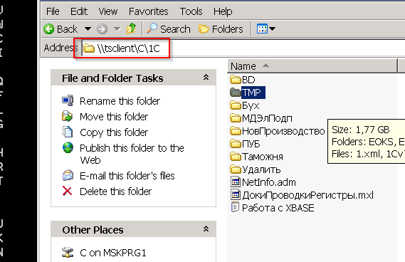

(9) вот тот путь только, что я вижу:
http://pics.rsh.ru/img/22_aqdux3dh.png (10) проблема - в адресе куда копировать - т.е. адрес на моём компе.. |

а если пользователь подключится без подключения дисков? или у него нет такой возможности?
aka AMIGO
05.02.16
(12) ИМХО - такой возможности нет
Я вхожу через терминал на сервер, и вижу только то, что я показал в (11) Правда, есть еще и имя моего компа в сети.. |
