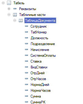

Radkt

(12) Да . реквизит - таблица значений. Отображают как дерево.

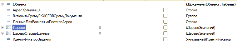

Юзер123
27.04.17
YFedor
27.04.17
(19) Дерево не реквизит формы, а элемент диалога, а вот из какого реквизита берутся данные - это вопрос
Юзер123
27.04.17
(22) Таблица видимо..
