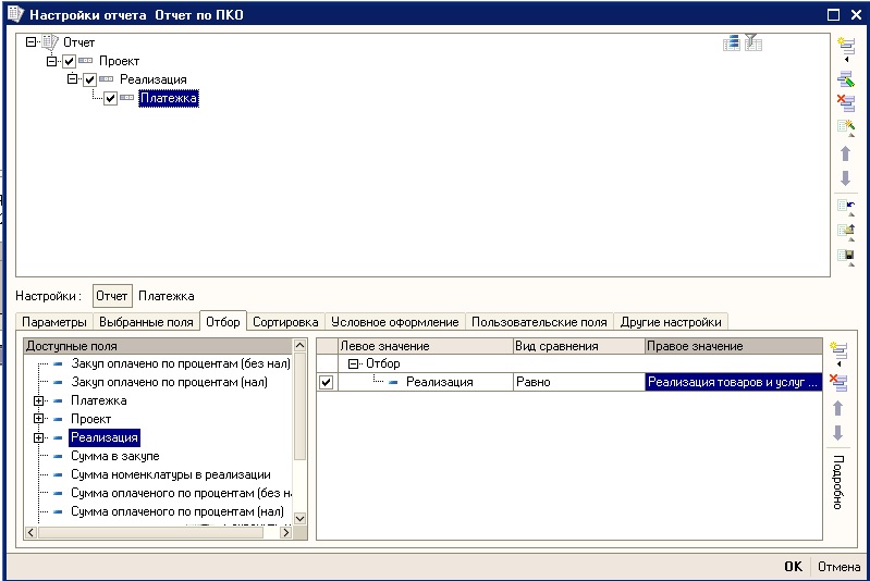

Подскажите есть отчет в случае если в групировках стоит платежка, тогда выводит вот такой результат:
[IMG]https://i.ibb.co/f0krszg/1.jpg[/IMG]
Если убираешь группировку платежка, тогда неправильно показывает сумму платежей
[IMG]https://i.ibb.co/XzzCGDm/2.jpg[/IMG]
Настройка группировок:
[IMG]https://i.ibb.co/3CRnf7j/3.jpg[/IMG]
А вот картинка настроек  расчета ресурсов:
[IMG]https://i.ibb.co/pZjYKb8/4.jpg[/IMG]
Вот как сделать чтоб было как на 2-й картинке но с правильным расчетом платежей и возможностью расшифровки по документу платежа.
з.ы. заранее спасибо а то что-то не могу додуматься.
1 Очевидно
10.12.18
Судя по изображениям 1 и 2, у вас пропадает документ из результата запроса. Не уверен что дело в группировках. Думаю нужно смотреть наборы данных (Запросы отчета) и способы их соединения. Набор данных не должен меняться в зависимости от использования группировок.
