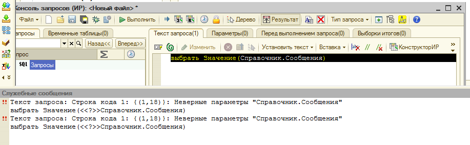

Если выполнить запрос
ВЫБРАТЬ ЗНАЧЕНИЕ(Справочник.Банки) то получим таблицу значений с колонкой с описанием типов NULL Тип с одной строкой, в единственной ячейке которой будет Неопределено. Хочется узнать зачем так сделано. Не лучше ли в таких случаях выдавать ошибку синтаксического контроля запроса? На всякий случай вот полный код Запрос = Новый Запрос; Запрос.Текст = "|ВЫБРАТЬ ЗНАЧЕНИЕ(Справочник.Банки)|"; Результат = Запрос.Выполнить().Выгрузить(); |

Недавно тоже (здесь) столкнулся с такой конструкцией и тогда вроде бы пришел к тому, что возвращается пустая ссылка. Сейчас запустил в консоли (КА1, на построителе), вообще х#рня полная:
https://ibb.co/3r6wdQs ТипЗначения в запросе от этой каки с ошибкой падает |

(1) Консоль отчетов все таки опасно использовать для этого. Чище будет использовать консоль запросов и совсем чисто - отладчик. Скриншот с какой версии платформы и режима совместимости?

(2) выборка показывает, что там двоичные данные
https://ibb.co/r54pNJS платформа 8.3.13 режим совместимости 8.2 |
