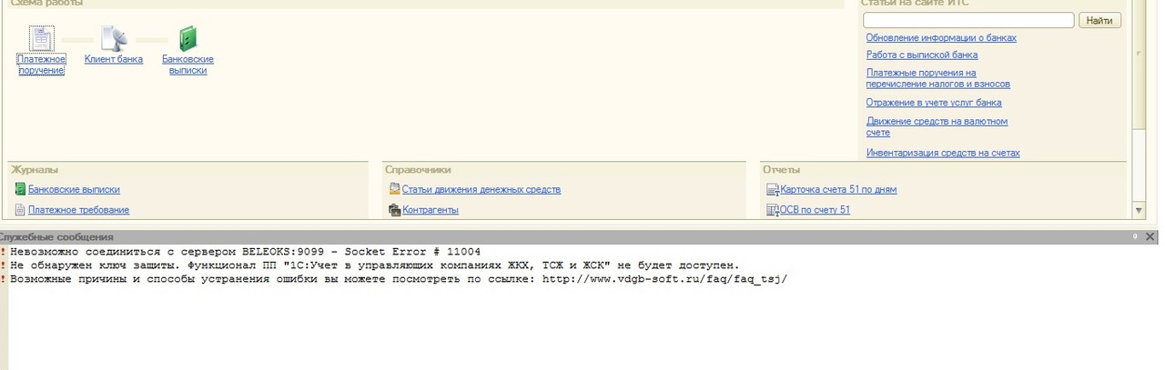

Всем привет!
Ребята, помогите чайнику разобраться что и откуда растет...
Имеем маленькую сетку, на одном из компов(BELEOKS) установлен ключ на 5 пользователей. Потребовалось изменить имя компа с ключем и вообще на днях комп будет меняться. Меняю имя и при входе в 1С у других пользователей наблюдаю [url=https://i.postimg.cc/Wz9F9g6x/image.jpg]ошибку[/url], то есть где прописано старое название компа с ключом, вопрос где и как его поменять?

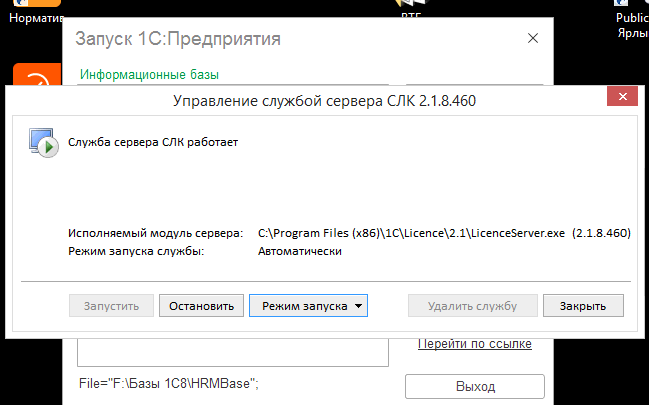

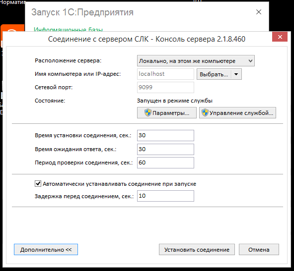

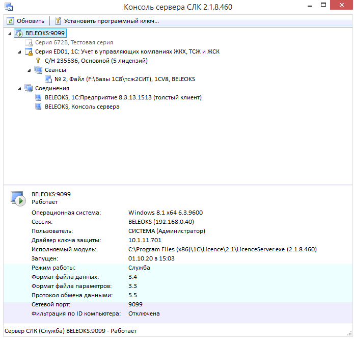

На компе с ключом есть [url=https://i.postimg.cc/c426rsD7/image.png]управление службой сервера[/url], [url=https://i.postimg.cc/cL3C3Vjp/image.png]соединение с сервером[/url], [url=https://i.postimg.cc/J4VzLTtK/image.png]консоль сервера[/url]. Мне кажется что то прописано на клиентских компах по сети, не разберусь только где.

5 i_oops_i
02.10.20
файл hosts посмотрел на всех компах, он не тронут, но недавно перешли на DrWeb и он восстанавливал файлы hosts на компах в исходное состояние, видимо были какие то записи, но не известно было что нибудь в них по 1С или нет. Думаю файл hosts не связан с 1С, т.к. при изменении имени компа с ключом 1С на клиентских компах всплывает старое имя, которого нет в файле hosts/

16 Alexor
04.10.20
(15) Дык. "Расположение сервера СЛК на другом компьютере сети" делал?
