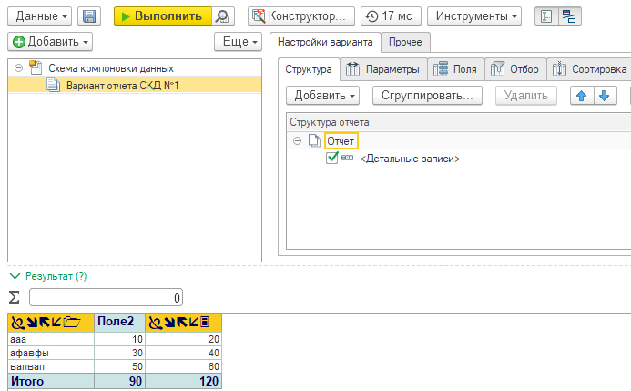

В СКД не меняется шрифт заголовка полей таблицы, хотя в Настройках - Условном Оформлении установил нужный шрифт и выбрал в колонке Область Использования значение Для заголовка полей
До этого во вкладке СКД Набор данных в поле Оформление выбрал нужный шрифт и высоту для каждого поля таблицы. Но в чем проблема - этот шрифт и распространяется на заголовок таблицы, а нужно чтоб в заголовке таблицы был другой шрифт - типом, цветом и размером. Как правильно установить параметры шрифта в заголовке таблицы отчета СКД

нет шрифт есть просто в заголовке таблицы такой же шрифт как во всех строках, а должен отличаться от шрифта и размера шрифта строк таблицы
