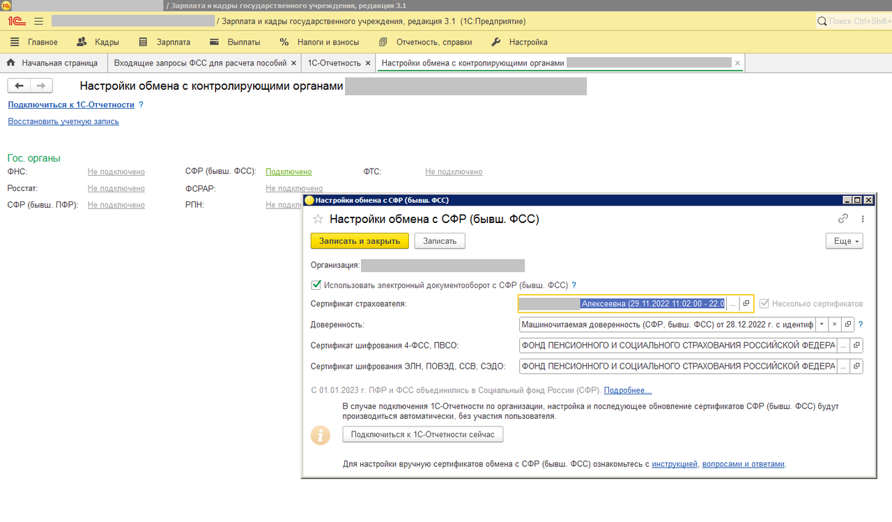

(0) В настройках обмена с СФР(ФСС) вы поставили галочку "несколько сертификатов" и указали для пользователя его личную ЭЦП и МЧД? Скиньте скрин настроек, если несложно, замазав лишнее. Вы точно МЧД для ФСС получили(для СФР(ПФР), ФНС и прочая это другие электронные документы)?
И, можно тупо по линии ИТС позвонить, обычно охотно консультируют и помогают по части 1С-Отчетности. (3) МЧД для СФР(ФСС) работают, для этого даже не нужна учетная запись 1С-Отчетности. По поводу "как дальше работать со Многими ГИС не понятно" - каждая МЧД к каждому сервису по сути отдельная история, получается. Как по мне, сейчас это нормально еще не работает. Та же 1С-Отчетность слишком завязана на учетку руководителя, а указать личные сертификаты индивидуально можно только для ФСС. |

скрин настроек
https://i.postimg.cc/G2cJ0h8k/image.png ...есть инфа, что нужно установить какой-то патч, может кто знает ?? |
