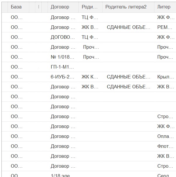

1 vv2304
14.03.24
здесь скрин таблицы которая предварительно заполняется.
https://s1.hostingkartinok.com/uploads/images/2024/03/a876da083480c4ccbb8c193a1059d9f3.jpg
там у некоторых литеров есть и Родитель1 и Родитель2, у некоторых только Родитель1, а у некоторых ни одного.
