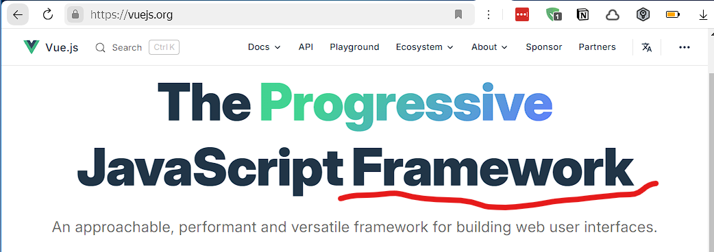

Хранимая Процедура
30.04.24
07:43
(137) капитан очевидность в очередной раз доказал, что 1Сники - не программисты.
Зы. А вот Vue.js это Фреймворк или все таки библиотека? |

trdm
30.04.24
(139) > Зы. А вот Vue.js это Фреймворк или все таки библиотека?
мне фиолетово что это. |
Фрикаделъ
30.04.24
(139) Конечно фреймворк.
А Реакт - вот это библиотека. Лично я за Реакт. ТС спросил про фреймворк, но скорее всего он не будет против, если это будет не фреймворк, а что-то другое, главное чтобы выполняло поставленную задачу. |
Хранимая Процедура
30.04.24
(142) (144) неправильно.
Его маркетологи позиционируют как Фреймворк. А на самом деле у него фрейморкобиблиотечный дуализм. Все зависит от того, как его использует программист. |
Гений 1С
