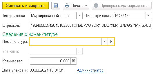

В Рознице 2.3.13 клиент работал так: Сканировал свой, сгенерированный ш/к (допустим, 2000000066667), всплывало окошко сканирования куар-кода, после чего позиция переносилась в чек и его пробивали
Обновились до последнего релиза (2.3.20.38) и теперь делают точно также, однако после сканирования куар-кода всплывает дополнительное окошко с сопоставлением этого куар-кода с номенклатурой. Да, ш/к в товаре и ш/к из куар-кода не совпадают, но раньше то работало.
Настроек, которые бы за это отвечали, я не нашел. Что опять 1С сотворило, что клиентам стало геморойнее работать? Сканер не меняли, компы не меняли, кассы не меняли, все типовое без доработок

(0)в РС Акцизные марки эта акцизная марка к какой номенклатурной позиции привязана? Бывает такое, что не проставляется номенклатура в акцизных марках в этом РС
https://infostart.ru/upload/iblock/4fb/4fb4c3891c3d574cd5c98bcd09d6123a.jpg

(3) Это обувная продукция, не акцизная

(4)Паняна, я спроецировал на свои проблемы походу..
А в 2.3.13 была работа с маркируемой продукцией?
Просто в 2.3.19 у меня тоже спрашивает выбор номенклатуры, если ШК не совпадает

(5) Да, работали, до пятницы. Обув и текстиль. На выхах обновились и началось.
Сейчас экспериментально проверил, что если это окошко сопоставления закрыть без сопоставления (эскейпом) и вторично куар-код сосканировать, то работает нормально. То есть сопоставление прошло и так, а окошко всплывает непонятно зачем
В 2.3.20.38 появилась возможность запретить пользакам сопоставлять номенклатуру в РМК и тогда всплывает ошибка: "данные по коду не найдены: структура". Хз что за структура такая.
