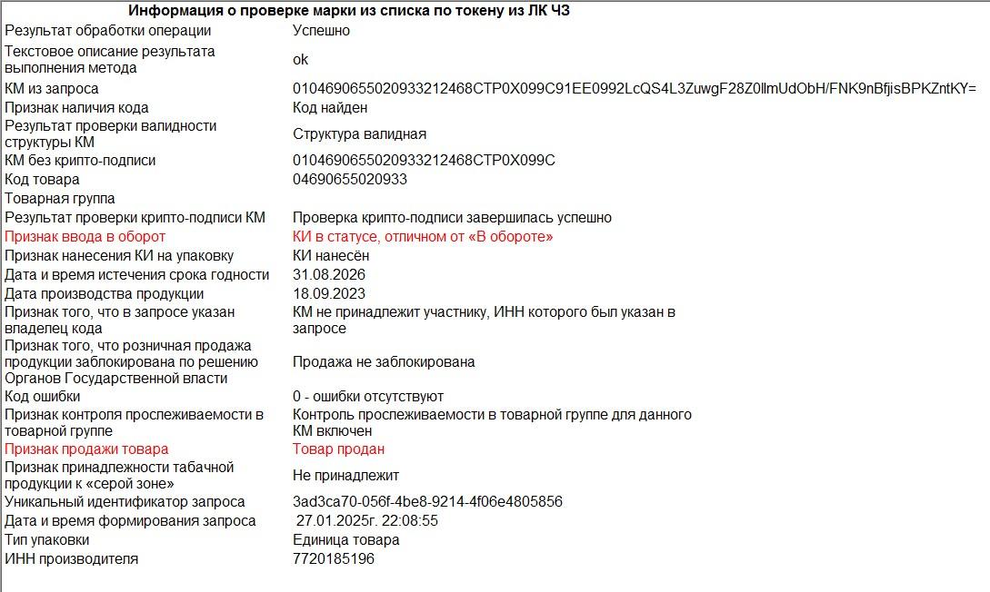

Но, пока только начало этого пути. Все остальное, касаемое маркировки, там вылизано как "котовы яй**" :-) Бэк может быть в принципе любым, вариантов обмена много - текст, XML, работа через SQL сервер... https://olegon.ru/showthread.php?t=5310 , мои видеоролики: https://olegon.ru/showthread.php?t=39329 Для 1С у меня есть под 7.7 (XML и SQL) и под 8.3 на УФ (XML) обмены. Правда, под 8.3 делал под каку-то "пиленую-перепиленую (не мной) розницу 2.3", соответственно, под какую-то другую конфу, придется немного адаптировать. Системные требования - минимальны, лишь-бы винда работала и сканеры в режиме COM (или эмуляция USB-COM). Кассы поддержаны АТОЛы, Штрихи, СП, Кристал(VikiPrint), Спарк. Банковские эквайринги - СБЕР и InPas напрямую из программы, весь остальной "зоопарк" через АТОЛ FDU (Драйвер платежных систем). |

А поделитесь, что такого особенного должно быть в КАССОВОЙ программе аптеки? Учитывая, что маркировка полностью поддержана. Серии? А что серии, как-то на кассе учитываются? Стандартная маркировка, как я понимаю... Сейчас ради интереса "пикнул" какие-то первые попавшиеся таблетки по РР...
![]() Ничего особенного, все стандартно, как у обуви, сигарет и шмоток - поштучный учет марок, не ОСУ. Может конечно в бэке и нужен какой-то особый учет, но, на фронте (кассе) - разъве что-то отличается? |
