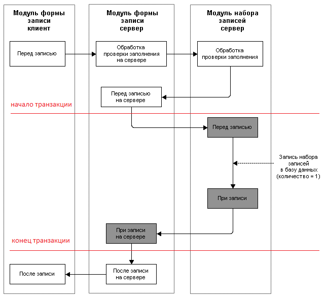

В ПередЗаписьюНаСервере у тебя платформенная транзакция еще не открыта.
Ты открываешь свою транзакцию, накладываешь блокировку, которая работает до конца транзакции иии, выходишь из процедуры. При этом платформа откатывает твою транзакцию и снимает блокировку.
Тебе надо делать весь твой код в модуле объекта, в ПередЗаписью, не открывая никаких своих транзакций, там уже будет открыта платформенная.
А потом перечитать обьект в форме, в ПослеЗаписиНаСервере (или он сам перечитается, я уж не помню)
15 lEvGl
04.07.25
(14) ппц а че я думаю что транзакция началась еще в передзаписью?.. и в картинку влипал несколько раз
проверяем..

17 lEvGl
05.07.25
(14) КомментарийВерсии рулит
тупанул с началом транзакции, благодарю!
