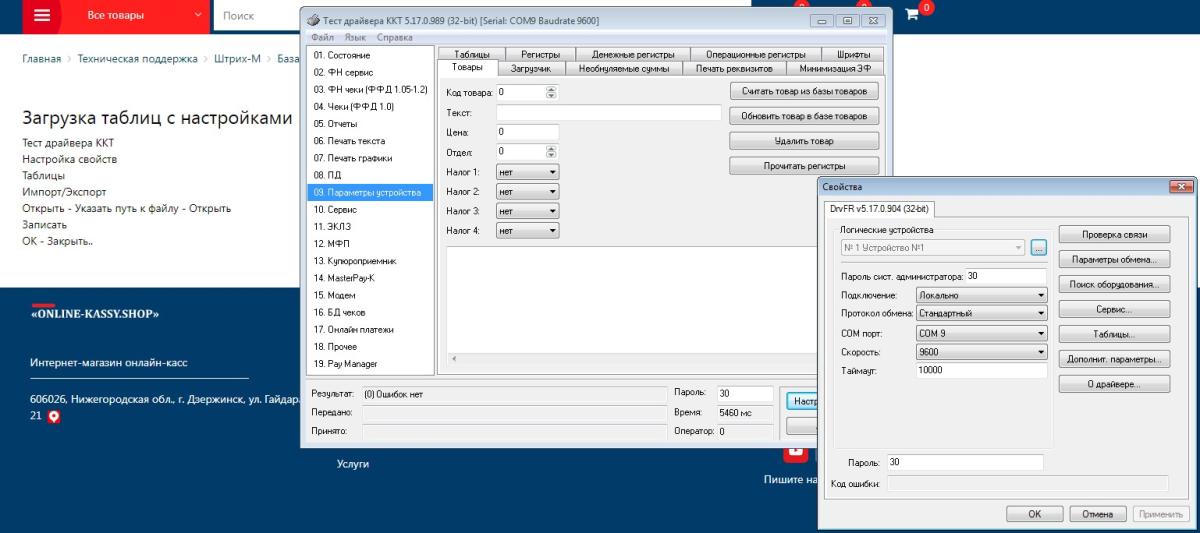

(11) Да вот жду когда кто-то доедет до магазина, чтоб посмотреть что и как там. Даже текстовый файл вполне подойдет  в моем случае

Сейчас буду пытаться достать через ПО кассы
В кассе все есть

(20) Ага. ТОлько я не знаю как на кассе посмотреть ее IP чтобы подключится по Ethernet

23 runuts
14.08.25
(21)там венда CE, база в sdf файлах (формат SQL Server Compact (SQL CE)), заходим, ищем файл примерно .\DB\rmk.sdf, копируем себе, в открываем в любом просмотрщике, экспортируем
24 kpe4et178
14.08.25
(23) пасиб!
Все разобрался

(19) Сейчас буду пытаться достать через ПО кассы
И все-таки я был прав! :-))) Нет там ничего в ФР Штрих, который на картинке. Обычный тупой ФР, типа как у меня на полке валяется :-)
А база в какой-то программе от того же Штриха, которая живет на каком-то компе с мониторчиком, рядом с ККТ...
